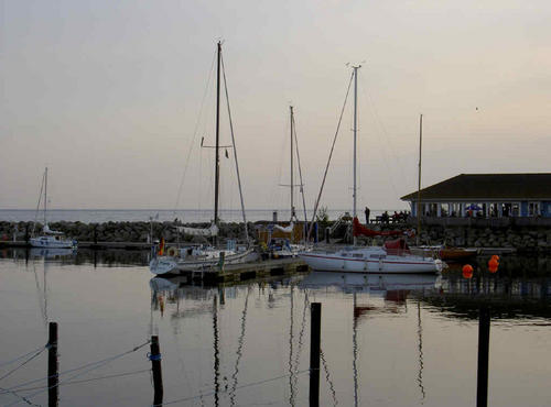

Det är inga problem att segla till Tyskland eller Polen med en Stortriss, bara ni vet vad ni sysslar med. Bifogar en bild från Ystad som jag tog i slutet på Maj -05, när jag seglade Stockholm - Kungshamn med min Storfidra.
Den lilla båten till vänster i bild hade just kommit i hamn. Den var från Tyskland. Är det nån som vet vad det är för sort?

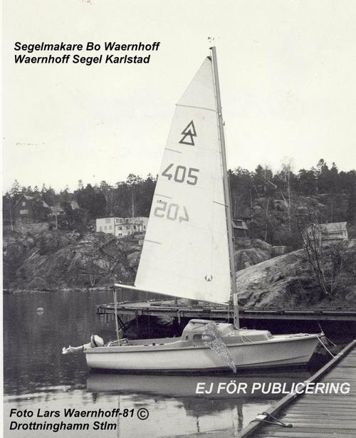

   Långsegling på öppet hav med Stortriss låter ja vara osagt, men ett viktigt råd -som grundar sig på egna erfarenheter -är att Du låter sy ett storsegel med indraget akterlik, å gärna med en rejäl runda upptill (se bild) så förlorar man inte så mycket yta.
  Problemet med Stortrissen inkl. dess orginalstor, är en obehagligt kraftig lovgirighet. Efter ja bytte storsegel balanserade hon perfekt!!
(www.waernhoffsegel.se / Karlstad har sytt flera av denna typ till stor belåtenhet, men vilken annan segelmakare kan givetvis sy ett dylikt. Tipset är gratis!).
PS topprundan kan läggas ut betydligt mer än seglet på bilden DS
