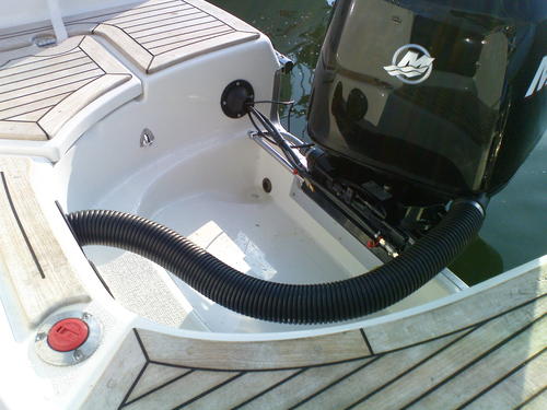

Jag har på en del nya båtar sett nå´ t som kan liknas vid dammsugarslang som innesluter kablagen till motorn, kanske kunde vara något, ingången för kablagen i motorn ligger en bit ovanför övre kanten på motorbrunnen.

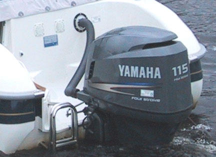

Ja, sätt på ett s k installeringsrör med fäste.
Har satt det själv på min båt (var det första jag montera dit).
/Bo
Ser ut som en lösning för mej, var köpte du det någonstans? Har letat i de större firmornas kataloger meninte hittat något. //Roger
Finns på alla tillbehörsaffärer. Kostar dryga 1000 kr å är lite meckig att installera då alla sladdar måste demonteras på motorn....
Kan man hitta den i någon katalog? Vad går den i så fall under för benämning?
Det brukar finnas för varje märke, Yamaha har sitt, Mercury sitt, Suzuki sitt osv. Rör/slang, anslutning vid motorn och fäste för slangen där det går igenom skrovet.

Hej Har monterat en sådan slang på min Ryds 568 GTI.  Kallas Rigging hose ett kit i mercurys sortiment.
// Magnus
