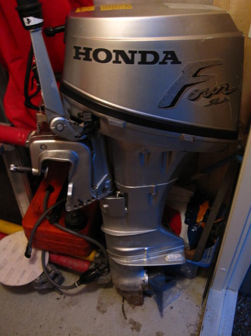

Jag har planer på att under helgen nu köpa en utombordare, Honda 4 taktare, 8 HK som är från 1998. Enligt ägaren är den servad förra året. Har lyckats pruta ner till 7000kr.

Skickar med en bild på motorn så att ni ser hur den ser ut.

Fyrtaktare är både tyngre och krånligare att serva, så det blir dyrare nog.. Men i den pris/effekt/årsmodellklassen finns det nog inga 2 taktare som är tystare och drar mindre bränsle, om detta är viktigt? Hållbarheten på utombordare beror på hur bra dom servas och att bränsle mm är bra, få utombordare på våra breddgrader kör så mycket att motorn skulle slitas slut mekaniskt..
