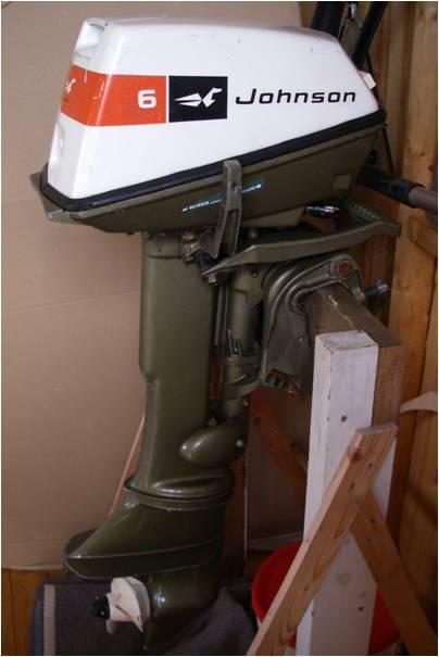

årsmodell på denna
hej undrar om nån vet vad det är för årsmodell på denna motorn.
ja men jag har inte köpt den än,jag ska kolla på den imorgon,tänkte bara om nån visste mellan tummen o pekfingret vilken modell det är.
Avrundade hörn på riggens gummikuddsfästen gör att denna ligger mellan 69 och 81 års modell. 82 och framåt var dessa fästen fyrkantiga. En klassisk maskin, tvåcylindrig som spinner fantastiskt mjukt för att vara så gammal. Har haft ett par av dessa själv. Reservdelarna är numera snordyra, exempelvis just gummiupphängningarna i riggen som brukar vara kass i vulkningarna kostar 250:-/st, och det sitter fyra stycken....
Jag gissar på att den färgen kom innan de helvita, alltså borde det vara typ tidigt eller mitten 70-tal.
