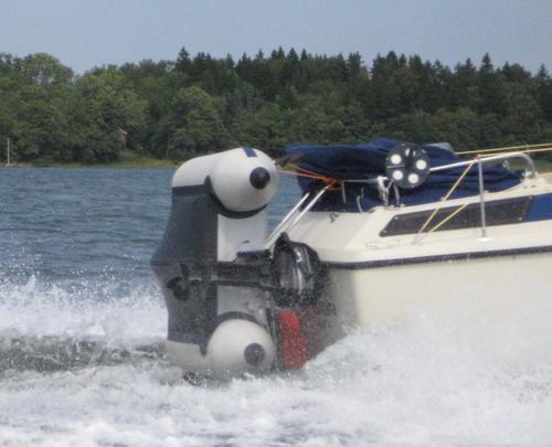

Maximarcus 8 Postad 18 Februari , 2011 Jag måste delge mina erfarenheter! Jag tror att om man anväder alla pengar man behöver betala för original Snap-Davits med extra fästen för akterspegel mm så kan man låta tillverka skräddarsydda fästen som funkar ännu bättre. På min båt svetsade jag två små, profilerade fästöron längst bak på badbryggan, de sticker inte upp ovanför gångytan och bara 50mm akterut. På akterspegeln på gummibåten monterade jag ett fäste som jag tillverkade i 10mm rundstål i rostfritt och ett motsvarande på durken längre fram. Jag åkte hela sommaren -10 med denna konstruktion på min Maxim med en 240cm gummibåt och jag hade en 10hk motor sittande på den hela tiden. Om man har fästen i sidan på gummipontonen, likt Snap-Davits standardmodell, så måste man ju plocka av motorn innan man tippar upp jollen. Jag tycker att man tappar en stor del av poängen då, dessutom är jag inte vidare sugen på att slå tårna i fästena när jag badar... Senast ändrad av Maximarcus | 19 februari 2011 | 00:09 Dela detta inlägg Länk till inlägg Dela på andra webbplatser

Maximarcus 8 Postad 14 Maj , 2011 Här kommer ett par bilder på mitt arrangemang. Eftersom fästet sitter i akterspegeln på gummibåten så blir det mycket stadigt, att ha motorn kvar när man tippar upp den är med andra ord inga problem. Här ser man det ena av de två fästena på badbryggan. 1 Dela detta inlägg Länk till inlägg Dela på andra webbplatser
Maximarcus 8 Postad 14 Maj , 2011 Såhär ser fästet på gummibåtens akterspegel ut. På durken längre förut sitter ett motsvarande fäste.Längst ut har fästet en 90 graders krök som man trär i fästet på badbryggan och låser med en sprint. Även när gummibåten ligger i vattnet så funkar fästena bra som förtöjning. Dela detta inlägg Länk till inlägg Dela på andra webbplatser
