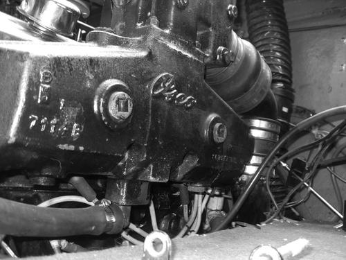

Hej jag ska sätta dit ett halv sötvattenkylnings system och behöver hjälp med att förstå om jag skall ta vattnet från underdelen av limporna och plugga där uppe?
 På beskrivningen vi har så visar dom inte några slangar alls där uppe från början.
Motorn är en mercrusier 5.7 från 86
Glömde att säga att det är ett MONITOR MFH-5229 system.
Så här ser deras bilder ut.
Utgående vatten ska in i framkant på limpan, avgasknät där slangen sitter på bilden ska vara pluggat. Se till att det sitter rätt packning mellan limpa o knä.
hmmm vad är rätt pakning då? ;)
Slangen där nere sitter under limpan funkar det?
Packningen ska se ut så här.
Slangarna ska på, OBS utgående vatten från värmeväxlaren, sitta som bilden på motorn visar
ok bara så jag förstod det rätt, det kan inte se ut som det gör på min då? utan dom skall sättas på sidan?
