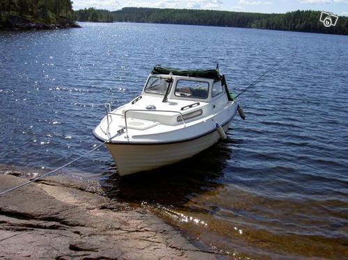

Hej jag har precis köpt en snipa märke Virbo. På min gamla båt så var det inga problem då den var rak i aktern men snipor är ju liksom inte raka direktObestämd Någon som vet??

Denna  fråga har diskuteras flera gånger och jag har också gjort några inlägg. Nu kommer detta svar lite sent - båten ligger väl redan på land.Men ftersom du har samma båt som jag så tycker jag det är roligt att svara.
Principen för ekolodet är ju att det mäter tiden det tar för ljudet att nå botten och sedan tillbaka. Eftersom ljudhastigheten i vatten är betydligt högre än i luft så måste ljudet gå genom vatten hela vägen. Dessutom - om det finns luft emellan så reflekteras ljudet och når ej till botten.
Givaren måste ha kontakt med vatten så den får placeras i en burk eller ett litet rör så att det är vatten mellan givaren och skrovet. Det är också viktigt att skrovet inte är dubbelbottnat eller innehåller luftbubblor. En bra variant är att prova att lägga givaren i en plastpåse med vatten och placera den på lite olika ställen i båten. Om man vill kan man ha vatten med glykol, men å andra sidan så är det enkelt att fylla på lite vatten i samband med sjösättningen.
På din båt, som råkar vara samma som min (det är därför jag svarar), så kan man placera givaren i utrymmet under toften i ruffen, babordsidan, och det fungerar bra. För säkerhets skull - kolla och jämför djupet från givaren med verkligt djup. Och så lär dig hur djupgående båten är! Jag har gått på grund, men bara på Sandgrund.
