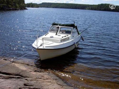

Hej kan någon hjälpa mig? Det är så att jag precis köpt en Virbo snipa med en Yanmar 8hk disel. Det sitter ett kylskåp monterat i båten med ett extra bateri som driver den. Går det att koppla ihop båda baterierna så att båda laddas, så man slipper ta med sig ett bateri hem hela tiden??
