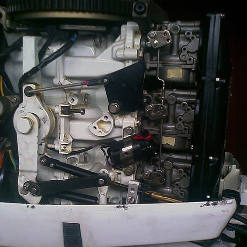

Så om man tittar på bilden på motorn, var skruvar jag? Blev inte 100 klok när jag tog med mig en print och gick till motorn...

Bytte impeller med resultatet att tomgången blivit för låg. Var justerar jag upp den, jag blir inte klok på varken manualer eller andra forum så nu behöver jag lite hjälp. Justerar jag upp tomgången med något eller några av de inringade ställena på bilden eller skall jag skruva någon helt annanstans?

det finns en liten skruv under tändplattan skruva in den ,på samma sida som förgasarnas länksystem.
Syns den någonstans på bilden där jag ringade in massa olika skruvar etc.?
nej den syns inte på bilden ,kanske den är på andra sidan då .

Förgasarnas länksystem, är det metallstången mm som gör att förgasarna öppnar och stänger samtidigt, den man kan se bakom de gröna cirklarna på den förra bilden?
En lite bättre bild där man kanske kan se mer...
skruv nr 56 under tändplattan finns även en fjäder på den
Kan det vara skruven som sitter bakom delen i röda ringen?

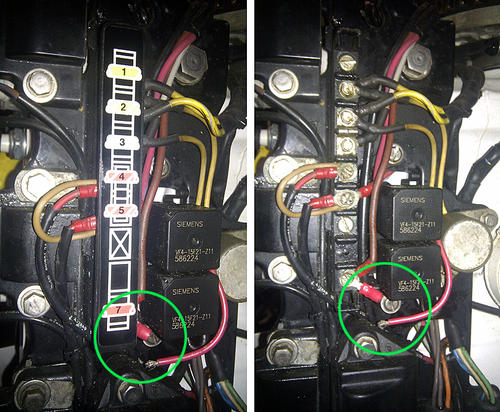

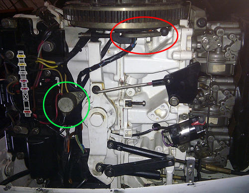

Sedan hittade jag en lös kabel som går från den gröna inringade enheten. Är den enheten någon form av likriktare? Är kabeln något som amatörmässigt har kopplats bort när oljepumpen kopplades bort eller har den bara lossnat så jag skall sätta fast den igen? Fler bilder i inlägget efter..
Den lösa kabeln.
Jag har tittat i 3 olika repguider men jag fattar inte om den här motorn är något unikum för jag tycker inte att några bilder stämmer varken för tomgång eller den här kopplingsskenan. Hoppas någon av er kan hjälpa mig.
skruven på bild är tomgångsskruven,å kabeln den röda hör till likriktaren sitter den ej på den röda kabeln på plinten så har du ej någon laddning
Jag antog att den röda skulle sitta fast så den har fått ny kabelsko och sitter där den ska.
