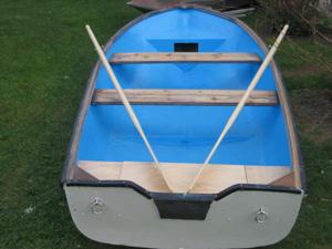

man kan göra det enkelt för sig ocg såga bort med tigersåg eller nåt så blir det lättare att se och få bort eventuella skruv och sen bygga upp en ny reling men jag hade nog satt dit en slang liknande de i aktern på båten som är på bild för om den inte behöver se så vacker ut så håller en slang hur länge som helst
