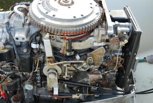

Tomgången är ju fortfarande hög, ja vet inte hur jag ställer ner den. Men ja rörde den prylen under svänghjulet när båten var igång och glapp vill jag inte påstå, men trycker jag den åt höger så varvar ju motorn upp. Trycker jag den åt andra håller stannar motorn :-)

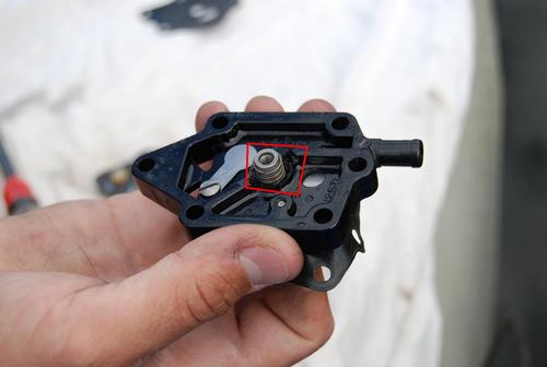

Tog med mig bensinpumpen hem och se bild var det är trasigt i den.
Hur skall membranet se ut?
Kan någon förklara för mig hur bensinpumpen fungerar som sitter på motorn, även hur jag kan kolla handblåsan att den är som den skall. Enl Marinhallen så har inte puffandet och att den stannar något med bensinen tryck att göra, för man skall kunna handpumpa så att den håller trycket (men den blir inte bättre). Kanske skall berätta att den inte puffar och nyser hela tiden.
Om ja blåser i aluminiumdelens rör så kommer all luft ut i ett minihål på alu delen, håller jag för det lilla hålet så pyser det minimalt någonstans som ja inte kan känna vart.
Blåser jag i plaströret är det inget motstånd alls (varken in eller ut) då har jag inte filterdelen på. Sätter jag ett finger för det ovala böjda hålet som går emot filter så blir det lite motstånd.
Precis! men går den tillbaka hela vägen när du släpper den? tryck den åt höger, stäng av, kör spaken i bott o tillbaka och starta motorn igen och lyssna om den har lika låg tändning som innan för min gick inte tillbaka hela vägen:) tomgången justerar du där du trodde på den armen som va gängad. Justera så att gängan drar åt sig armen för spjällen tills den inte nuddar längre och sen fram ett par varv. Sen ska det ju göras med växel i och i vatten men det är lite knepigt för mig så ja justerade lite,körde sedan justerade tills det funkade bra. Trist att det fortsätter krångla men hoppas på bränsle pumpen nu då.

Monterade idag dit en ny bensinpump och det funkar mkt bättre, till en början så nyste den inte ens och verkade gå helt OK. Så vi ställde ner tomgången och det låter mkt trevligare.

Enda som jag skruvat på är, länkarmen som är markerad längre upp i tråden (bilden) för att få ner tomgången lite, är det rätt att vrida på den?

nej du har ju en tomgångskruv alldeles ovan för där gaskabeln sitter,sedan för synkningen så får du släppa på en skruv på varje förgasare så att förgasarspjällen är stängda.
Då ska ja kolla den skruven nästa gång, men behöver jag vrida tillbaka länkaget? 3 varv är snurrat?

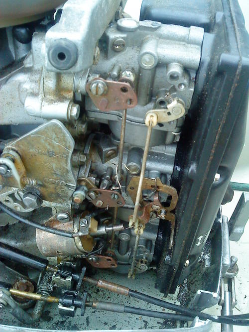

Bifogar en bild, som kanske kan underlättai beskriviningen lite!
/ Henrik
Tänkte väl Skrattande
Har jag förstått dig rätt nu, släpper jag skruv nr 15! Så skall alla spjäll stängas och det ser jag ju när luftbox locket är borta. Sen är det bara skruva åt dem igen?
just det en skruv på varje förgasare nr 15
