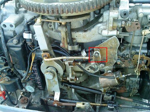

Försökte justera tomgången på den, men vet inte vad ja skall skruva på. Tog bilder med mobilkameran, lägger in dem! Snurrade på denna ett varv (rödmarkerad) tyckte det blev lite lägre tomgång.

Verkar som om du får lägga ut både tid och pengar på den båten.
En ny bränslepump ser det ut som. Både gällande att den verkar slut i membranet och helheten.

 Lånar din bild.
du ser den prylen precis under svänghjulet, min hade ett glapp på tomgång som gjorde att ja kunde trycka fram den(åt höger på bilden) ett par mm och man hör direkt att motorn blir piggare. hoppas d funkar för dig med.
