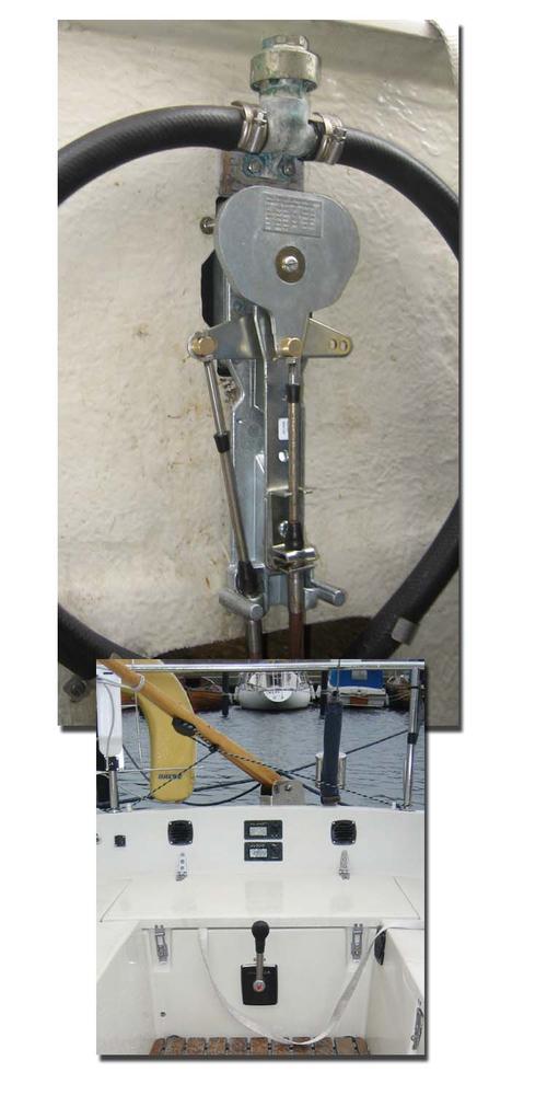

Är det någon som har provat att byta ut motorreglaget, alltså mekanismen som sitter på insidan av regalget som styr back, fram och friläge? Denna sitter på en maxi 77, MD5A och 100S drev. Jag har beställt mekanismen men service firman har inte tid att byta ut denna förrän om 14 dagar, så jag tänkte jag skulle prova själv.

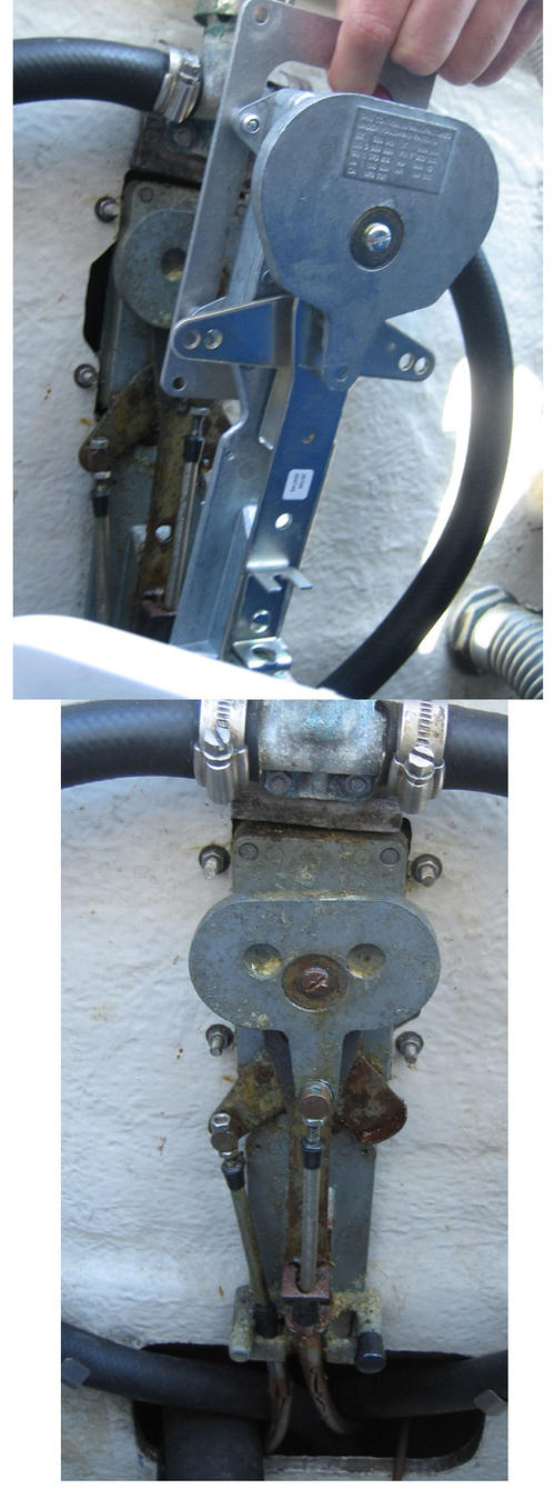

Jag har nu fått insattsen och den är ju faktiskt inte identisk. Men jag får ta mig ner till båten på Söndag och se vad jag kan göra. För service firman har inte alls någon ledig tid, så får jag det inte gjort själv så blir det ingen segling på semestern. Så här ser det ut!
Då var den nya mekanismen på plats, men det var bra bökigt att få allt på rätt ställe och att få varvtalet rätt inställt. Men nu funkar allt och semestern är räddad. Sparade nog några tusen genom att byta den själv.

Reglage med några år på nacken är inte identiska med de man köper idag. De är bara mycket lika.
Jag noterade vid byte att reglagearmen på det nya är några mm längre än den gamla och att diametern på stoppskruven som låser handtaget har blivit någon mm större. Handtaget är i övrigt helt kompatibelt mellan nytt och gammalt dvs axeln är identisk.
