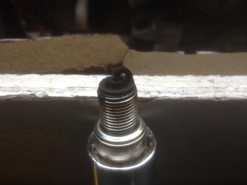

Så här såg stiften ut, har kört med dom i 3 års tid. Rätt sotiga.  Vet inte om det är ok att stiften ser ut så?
Jag testade när jag var nere idag, att rengöra dom och ta bort all sot.  Fast det var ingen skillnad.
Sen testade jag ett par andra stift som förra ägaren hade haft. Och det var ingen skillnad det heller. Kan ju iof ha varit samma specifikationer på dom stiften.
Jag prövade också att nåla in luft skruven, och att nåla ut den.  ingen skillnad alls!
Det känns som att det ända som är kvar snart är att det går nån form av ström fortfarande till tändningen fast man slår av den.  Eller att det på nått sätt kommer in soppa när man slår av den.    Blir galen snart
Jag tycker att det där stiftet ser väldigt sotigt ut. När stiften är så sotiga så är det säkert sotavlagringar lite överallt i förbränningsrummet och dessa kan göra att motorn glödtänder. Om så är fallet så spelar det ju ingen roll ifall du skruvar in sprillans nya stift, kalla eller varma, sotet i toppen kommer glöda vidare. Samma sak med att skruva på bränsle/luftblandningsnålen...
Båda metoderna kanske har potential att kurera orsaken till sotavlagringarna men det tar ju inte bort de som redan är där.
