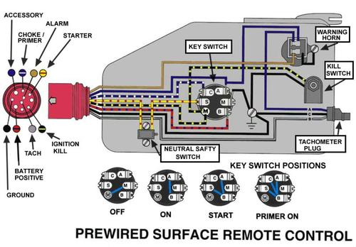

Jag hittade en bra ritning på var man kopplar in varvräknare. Man ska givetvis alltid kontrollera att färgerna på kablarna går rätt. Så enligt bilden ska man koppla in på följande sätt:
Grå kabel = Pulse kabel från varvräknarenLila kabel = Plus kabeln till varvräknaren       Svart = jord/minus från varvräknaren
I motorn verkar det som att den grå kabeln går ihop med gulgrå kabel som går mellan statorn och likriktaren (enligt elschemat i rep. boken). Nu har jag en evinrude 70hk från -85 ifall det är någon som inte orkat läsa hela inlägget. Så färgerna kanske inte riktigt stämmer överens på eran motor.
