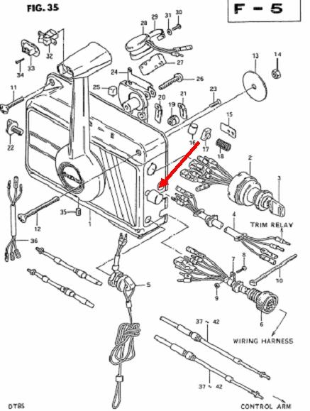

Jag har kommit över en gammal Suzuki dt85 1981 i ett mycket fint skick men tyvärr utan manual. Det finns en liten röd knapp på reglageboxen som man kan trycka in och dra ut. Är det ngn som vet vilken funktion den har? Se bild.
Tacksam för hjälp.
Tjena,
Borde vara dödmansgreppet du talar om.
Motorn fungerar bara om denna är utdragen (skall sitta en plastklo runt denna för att hålla ut).
Hej Kickdown,
Nix, dödmansgreppet är precis nedan men en gummiplopp på. Tack ändå...
Forfaranande ovetande.
Misstänker att du skall dra eller trycka in denna knapp om du vill höja motorvarvtalet vid tomgång. Men den intryckt ka du öka gasen utan att växel går in.
Så funkade det på ett fjärreglage (ej original) jag hade till min gamla Yamaha som byggdes om till fjärrerglage från rorkult.
Instämmer med Jan af Lisoe, det är för att frikoppla växeln. Bra vid kallstart för att få förhöjd tomgång.
Hej igen,
Jepp, ni hade helt rätt - det var frikoppling av växeln.
Tack för hjälpen!
