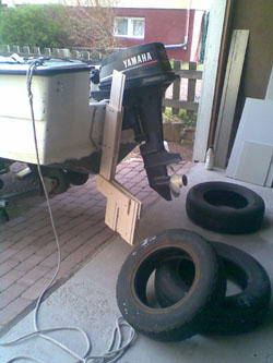

Så, då var reservrodret klart, fler verktyg till båten inskaffade lite justeringar på styrningen.
Borde egentligen byta styrning, men eftersom jag ändå kommer att göra det nästa år och inte har råd just nu så får det vara, jag fick den ganska bra nu...
Reservrodret är reddigt byggt för att åtminstonde klara ett par tre sjömil, att lina efter metoden också finns.
Det är bara att hoppas på att jag blir skonad resten av sommaren, annars är det bara att mecka på ute till sjöss. Skrattande
