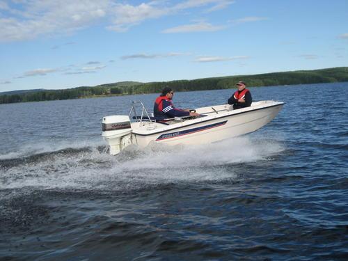

Har kommit över en Jofa 460 GT och hängde på min gamla Johnson 70hk (90,a) på den.
Har bara gjort en snabbtest utan varvräknare. Har för tillfället en 17,are men antar att det är alldeles för lågt. Kan ngn, tipsa om lämplig stigning? Har läst om andra med samma ekipage som kommer upp i 42 knop och det vill jag minst komma upp i. Ska ha denna som leksak :)
Funderar om man kan gå upp till 21 el tom 23 ???
Johnson 70 hk 2-takt 1990 tror jag tillåts varva 6000 varv/min på fullgas.
Du bör inte ha för mycket stigning på propellern då varvet går ner ca 250-200 varv/min för varje tum ökning i stigning. Farten ökar visserligen om du åker lätt lastad men motorn bör i alla fall ej varva under 5000 varv/min (rek varvtalsområde är 5000-6000 varv/min på fullgas på din motor men man bör ligga mer åt det högre värdet för normal användning). Eftersom du vill ha bästa fart så är nog en propeller med 19 el 21 tum stigning vad den orkar med utan att tappa för mycket varv. 23 tum stigning skulle jag ej välja, det blir nog för mycket stigning så att den inte orkar varva ur nåt.

Har nu meckat lite med båten i helgen, motorn går som en klocka och har fått ordning på T/T skitet (verkar det som) :)
Men kom igen, är det ingen som kan råda mej i proppellerval ???

Jo, jag fick tag i en 19 are men han sälja båten med motor innan. Satte den nya proppen på min Ockelbo i stället där det blev bra Toppar ca, 35 nu vid ca, 5600 r/m. Men den stor skilnaden är att jag fick bet, högre marshfart...
Har min 19 tillsalu annars, jag kommer inte att använda den. Vet du någon som behöver så konakta mig.
Jag kör men mina 17 , för jag får bättre acceleration och kraft när vi åker ring & vattenskidor. March fart 23-25 knop vid 4000 rpm.
