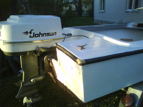

Det är så att jag har en gammal drag startad johnson 33 hästare (600cc) och har alltid undrat över att sätta en turbo på den?   Kåpan är ju nästan dubbelt så stor som motorn och jag brukade använda den som ugn:) värmde pirrogerna fint..Skrattande

Det var precis en såndär motor jag körde med första 3 sesongerna på båten, riktigt rolig och lika stark som pappa Tungan. Synd bara att växelhuset paja i slutet på förra sommaren =/ Aja, fick ju iallfall motorn såld för 3500kr ^^ Saknar ju den gamla motorn från 64, nästan sugen på att köpa en ny bara för att trimma :)

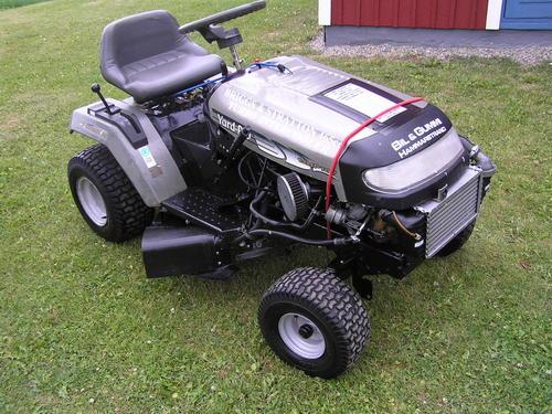

hur löste du biten med att tryckmata förgasaren?
låter som du bara dragit en slang dit och det vet jag inte fungerar att trycksätta så! men skulle villa veta din lösning hur du gjorde! då ja vet hur ja gjorde då ja trycksatte en mikuni på en briggs&stratton
ja byggde den i fjol sommar briggs turbo intercooler inte att leka med kan ja lova
lägger in en länk på maskinen i fråga
