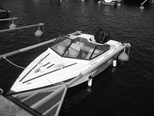

Vår Motor gick sakta helt plötsligt trots full gas?
Vi har ägt båten (Dollar Dc med en 90 hk Mercury 91 års modell) i ca 3 veckor nu,
Varit ute med den 3 gånger utan några problem, Men igår när vi var ute och körde så helt plöstligt hörde vi nåt konstigt ljud från motorn, nästan så den tickade eller att den feltände på nåt sätt, Efter det så gick den bara att köra i ca 3-5 knop även fast man höll full gas,
Vi är nybörjare på utombordare så hade varit jättebra med lite tips om vad som kan vara fel?
Motorn är inte servad för säsongen utan gjordes förra året av en firma i Lidköping.
Motorn har även gått i sötvatten alltid förutom förra året och nu.
Vi hade nyligen tankat ca 1,5 dl 2 takts olja och 15 liter bensin.
Vi testade trycka in choken och då dog den nästan helt.
Vi hade uppskattat om vi kunde få lite hjälp på traven här om vad man ska göra ?
Tack på förhand.  /Sebastian och David
