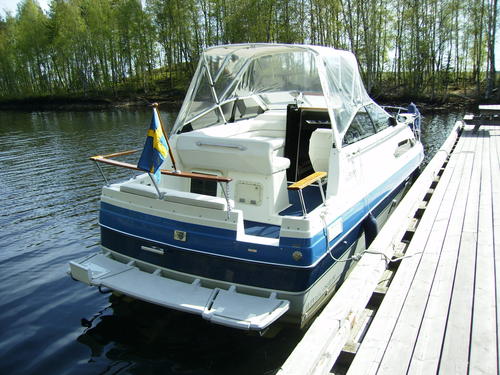

jag har en bayliner 2455  -88 med 5,7 v8 260 hk.
jag har haft den i 3 sommrar och den har varit lika dan alltid.
i bland när jag startar den så går den bara på tomgång,så fort jag gasar så kväver den sig .
