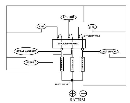

Vet inte om det var jag som var otydlig men jag hade inte tänkt ha två sorters säkringar. Det jag egentligen undrade var hur bra det egentligen var att ha två knappar på varje säkring och om jag ska kanske skippa dessa säkringar och köra via en säkringspanel där det blir en säkring per knapp?
Jag bifogar en bild på hur det är kopplat, dock har jag varken VHF, GPS osv utan det är bara förberett för olika saker och jag har bara skrivit något i utfyllnadssyfte.
Som jag skrev är det en fråga om hur mycket kraft du tar ut, har du två knappar på en säkring så kan/brukar det fungera. Allt avhängt på hur mycket ström (ampere) som förbrukas samtidigt över säkringen. Sedan är det en fråga om hur många knappar som står på på samtidigt. Du kan ha 20 knappar, men är bara en på, så är det totala strömuttaget inte stort på försörjningen (som jag skrev; lamporna blinkar i takt)
Har du inget annat inkopplat, inga problem. Går säkringen, sätt in en kraftigare sådan.
Tänk bara på att frammatningen (tjockleken på ditkablarna från batteriet bör vara kraftiga typ ca 6 mm (beroende på avstånd) för att inte spänningsförlusten blir allt för påtaglig om du har många knappar på samtidigt.
