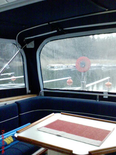

Här kommer en bild på nya konstruktionen som jag kan rekommendera då
man kan sitta rak i ryggen i aktre soffan

OK - nu fattar jag skillnaden.
Ett argument mot rak bakkant som jag hört är att det ger större risk att det bildas en virvel bakom båten som gör att avgaserna från motorn delvis kommer in i båten. Jag har upplevt problemet ett par gånger även med mitt gamla kapell (i motvind, när enbart den lilla kapellrutan ovanför dörren är öppen) och det är inte så trevligt...
Fast visst vore det trevligt om även jag som är lång kunde sitta rak längst bak i soffan.

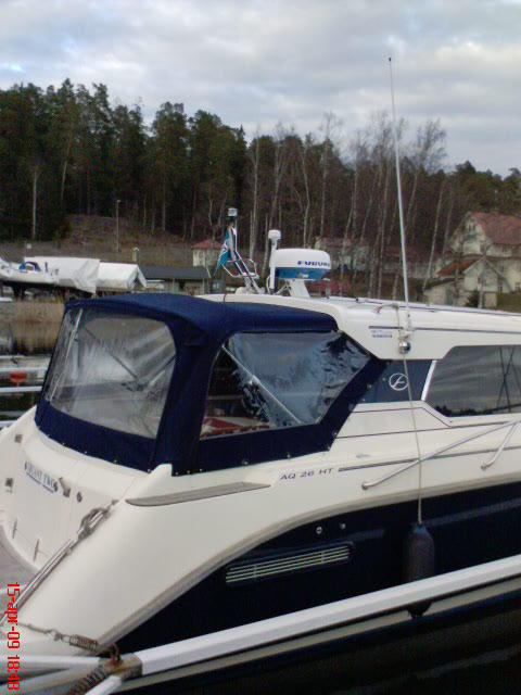

Nya kapellet monterat - kanonnöjd! Levererat med bussgods utan problem/skador.
VA Varuste skickade med monteringsanvisningar alla beslag extra kapellbeslag.
Nästan alla knappar i aktern passade men jag fick byta plats på nästan alla kapellbeslag för sidostyckena. Inga problem att borra loss gamla fästen och popnita dit nya! Jag fyllde i hålen temporärt med sikaflex och kommer att fixa hålen med gelcoat/vaenslip till hösten.

Jag är 190 cm lång och kan inte sitta bekvämt längs bak i soffan med gamla kapellet. Dessutom är jag irriterad över att båda mina (orginal och halvnya) sitter så extremt tight. Jag måste ha bågen allra längst in för att få på det och det är ändå en kamp. Förstår inte varför tillverkarna varit så snåla med tyget. Kanske har kapellen krympt?
Men detta projekt får vänta för min del. Är mätt på att borra och fixa efter att jag satt dit solpanel, extra LED-lampor och bytt batterier. Men kanske nästa år :-)
Hej Jonas
På min förra båt så sågade jag av alubågarna någon centimeter så att tyget inte blev lika spänt mera. Kanonlätt att sätta upp efter det.
Tack för bra tips -- det låter enkelt och borde lösa problemet. Vore skönt att kunna fästa kapellet runt om först och spänna det sist.
