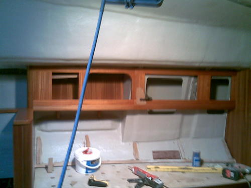

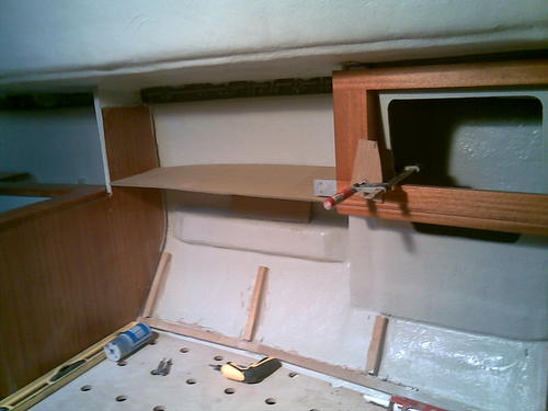

så var det dags för den adra sidan. den är lite kortare. och det blior annorunda vid köket.

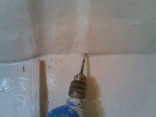

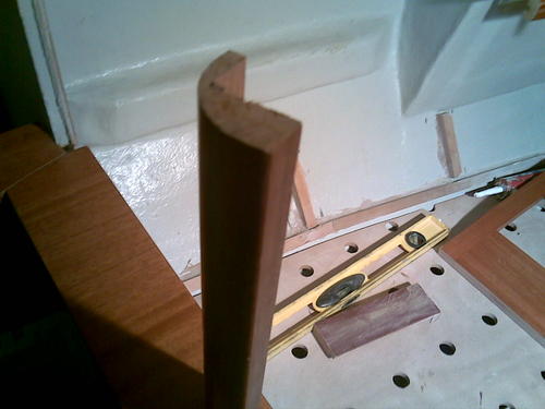

iaf så börja jag med att göra dräneringshål  i röstjärnslådan. precis som andra sidan.

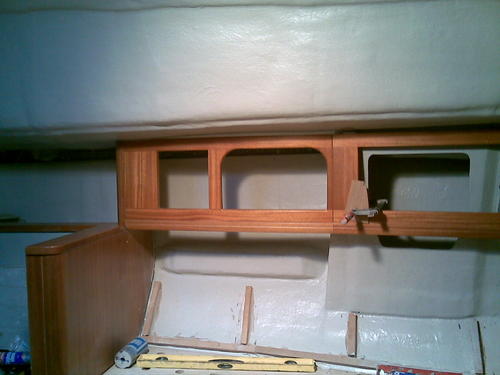

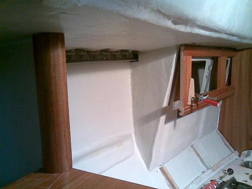

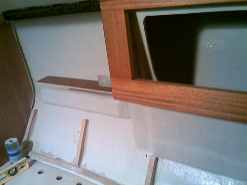

och upp med front närmast huvudskott. satte upp det med hjälp av mina aluvinklar.  det går fortare med denna sida eftersom nu vet man vad man skall göra exakt. sen är det bara att mäta på andra sidan.
och använda dom gamla mallarna som jag hade till sb sida.  lite små justeringar så gick det bra att använda

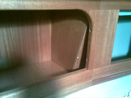

passade till en bit rundning. har gjort såna av massiv mahogny. och gjort några meter som   jag kapar efter behov,
iaf så fick jag såga ur mitten på  den .  denna skall vara i köket.s slut.  därför blir det lite annorlunda på denna sida

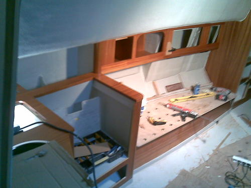

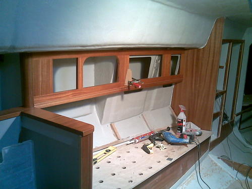

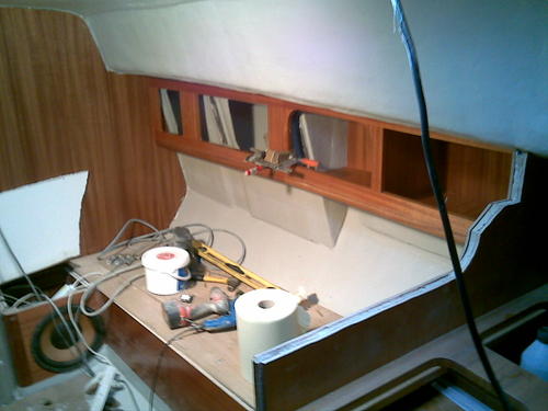

såhär lämna jag det idag.  kommer göra innandömmet i skåpet framöver. botten är redan  gjord. och skiljeväggen är mallad.
Väldigt informativ och bra tråd. Keep up the good work!
//Kaveh
Jättekul att läsa dina inlägg. Kul med någon som visar precis hur dom har gjort och inte bara före- och efterbilder. Själv håller man på och fixar en halvtonnare (Murena) och arbetstiden tar alltid 3 ggr beräknad och det finns alltid mer att göra :)
tackar tackar. kul att ni tycker det är bra.   Jag är tyvärr ensam med mitt projekt. och bygger själv. men det är kul när det sakta  växer fram.  kommer lite saker som stör vissa veckor.  tex  mkt övertid nu på jobbet.

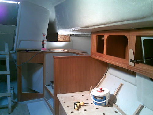

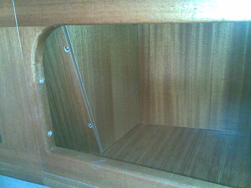

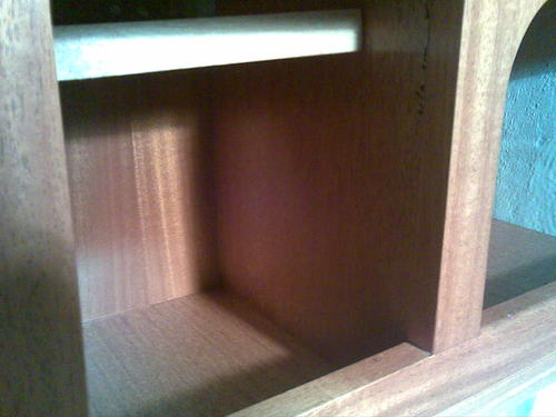

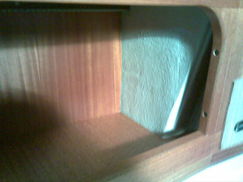

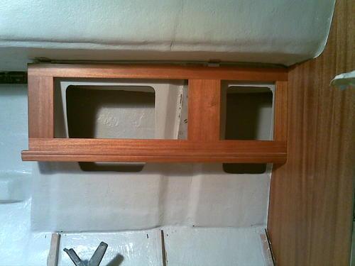

iaf så har jag färdigställt inne i salongens skåp.  inne i skåpen. på bilderna ovan hänger bara ramarna provosoriskt.  grejen är att det ä samma  tillväga gång sätt som sb sida. så det blir inte så detaljerade bild/bilder.
kommer börja med isolera  klart det sista  i salongen. sen börjar jag med motorn.
tror att jag kommer starta en ny tråd om det då.
har ju mkt kvar i salongen men det kommer senare. kanske i en ny tråd. eller  fortsätta i denna.

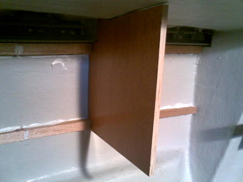

på bilden så mallar jag botten i skåpet.

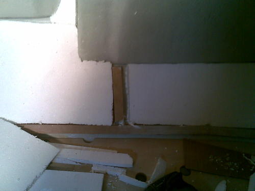

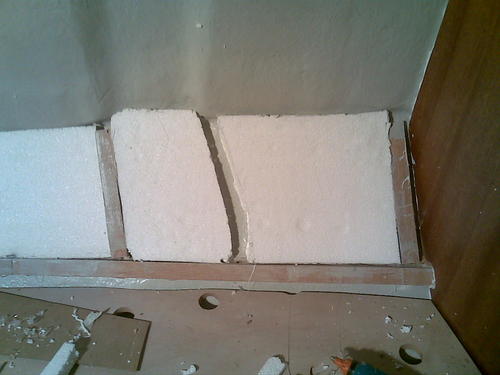

och så var det isolerat med 20mm frigolit. samt klätt med 5mm knivskuren plywood ovan på isoleringen. detta är skåpets  innandöme.  alla  delar är ändlackade  för att tåla viss fukt m.m.
botten är 7mm plywood. försöker tänka på vikten när man är såpass över vatten linje.  tvärr tvingas  jag bygga  2st löstagara  tråkåpor för röstjärnen eller sk´ ´ röstjärns lådan som tyvärr hamna väl mkt in i skåpet.

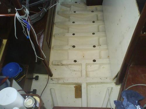

och så isolera jag nedanför skåpena.   rännan i frigoliten är p.g.a  att jag har borrat hål för vatten avrinneing i röstjärnslåderna. om det skulle bli kondens p.g.a ej isolerat.
och  då är tanken ev  kondens vatten skall rinna i rännan och ner på min koj balk.

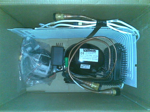

har iaf spenderat  lite pengar på den. köpte ett beg 5år gammalt kompressor kyl på blocket.
2500kr  tyvärr så är förångaren skit stor så jag vette  sjutton hur jag skall få plats med den i mit konstiga kylbox. men förångaren hoppas jag kunna böja lite med hjälp av ett rör  så att man inte får ett veck i den.
