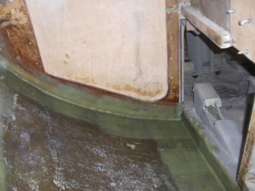

föröver. har även plastat och förstärkt det befintliga skottet som var uppsågat men som jag bomma igen med ett nytt skott på 18mm björk plywood.  tror jag slipat  här för att måla med grå topcoat
taket inne i sittbrunnsfacket. detta är innuti sargen där vincharna sitter uppe på.  så allt får grå topcoat.

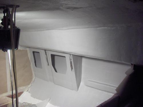

så var sittbrunns facket m.m och balken  färdig. så nu skall jag fixa fästen så tanken sitter fast. och så skall aden prov monteras. kommer kort på det i samband med motor installationen.  delar väl upp det så.
fortsätter med salongen nu.  och  gjorde klart  styrbords sidan, som inte var färdig pastad. över rutorna behövde  nån matta till på sina ställen. och sen plasta jag fast skrov med däck inne i salongen , den absolut sista lilla biten sen är hela båten sdäck ihop plastat med däcket. så ev läckage ej kan förekomma.

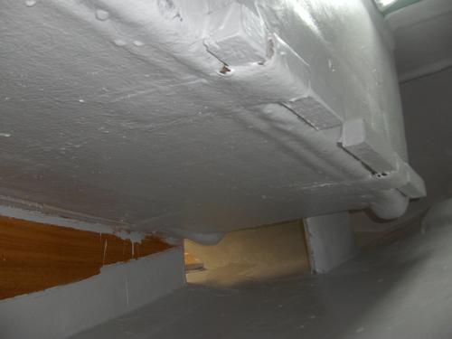

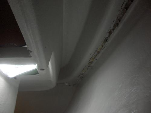

skarven mellan däck och skrov. hade glömt  mitt system för att det skulle gå lättare att plasta upp o ner så det blrv lite bökigt.
skarn däck underifrån. passa på att göra som jag gjorde på andra sidan. borra 30mm s hål varannat hål där skotskenan går. jag borrar enbart igenom det undre plastlagret och balsan men sparar det översta lagret. sen spacklar jag igen hålen från undersidan. sen plastar nån remsa läng hela skotskenas skruvrad. sen när jag borrar upp hålen igen för skotskenan så kan jag dra hårt utan att jag pressar ihop balsa trät

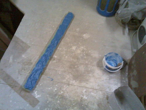

här ser ni remsan jag plasta som följer skotskenas bult  rad. vrannat hål är borrat och igen spacklat.

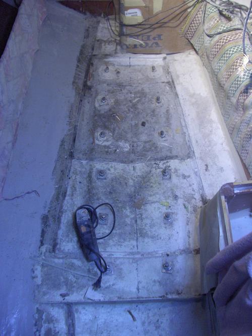

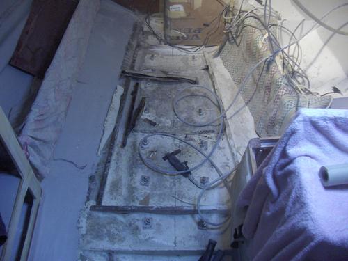

så kanske jag skulle börjat med bottenstockarna.  vill ha dom in dinyvicell  istället för röttet trä. som har lossat på sina stället innan var det en slags ram mer än bottenstockar. en ram för durken att ligga på.
började med att ta bort det gamla det mesta gick bara att sparka loss.

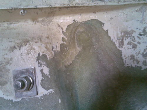

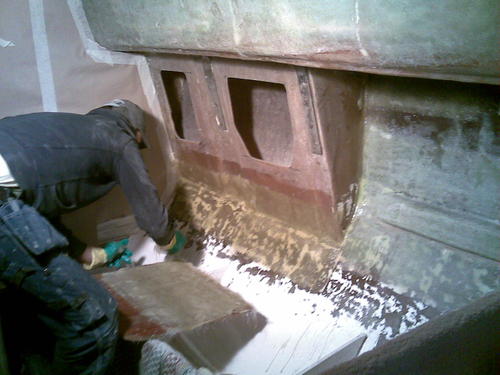

upptäckte efter en dags slipning att det kom fam delameneringar. det gul aktiga. när man slipar plast och man går igenom många lager så skall det se ut som att det är homogent.  men blir det en skarv som är vit gul aktig som inte går bort. så har plasten släppt där. och det hitta jag runt hela min köl kaka.  precis i skarven mellan skrov och köl plattan.  så jag  slipa i 3dagar  slipa ner ca 15-25mm runtom kölen.  som ett V typ
nja.. medelhavet iaf. kanalerna ner och sen möjligtvis grekland har jag o min sambo pratat om. och trivs vi på havet så stannar vi så länge vi kan.
tjockt. och det gick åt många slipskivor. men sen läste jag i praktiskt båtägare att det finns metall slipskiva med 16korn. som typ var outslitlig. det skulla man ju haft.

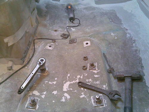

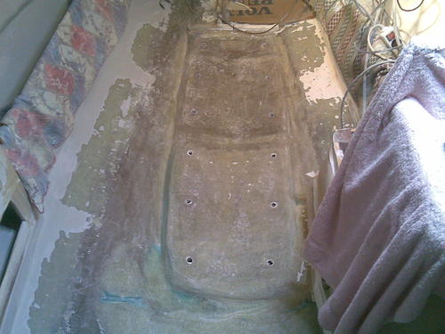

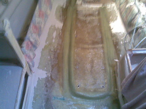

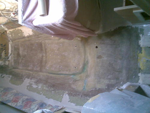

kom på att det skulle bli så mkt bättre att plasta fast bottenstockar om jag tar bort kölbultarna. så sagt o gjort.   dom lossa snällt.
prov borra ett 35mm hål. som ni ser höge sida om köl plattan ca 2 dm bakom. där skall det nya kylvatten intaget var till motorn. men det var oxå ett borr test för att kolla att det inte fanns några delameneringar bakom kölen. tog med borr pluggen till jobbet och lätt dom oxå kolla den för säkerhetsskull ., men det var homogent. vi kunde inte dela borr pluggen .  laminatet är ca 30mm tjockt här.
