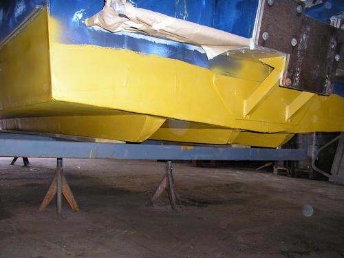

jag snyggade till botten på badankan under gammal bottenfärg fanns rester från tjänstgöringen i havsvatten, provade slipskivor, flappskivor tog sen mest på prov ett tror det var 80 papper i skaken och det funkade mycket bättre, allt rasade av på knappt någon timma, sen åkte etsgrund på.
