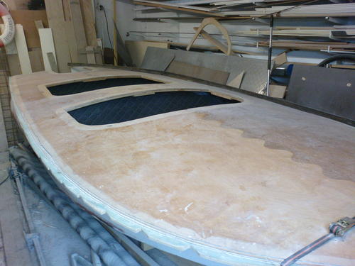

Hej, är det ngn i Gbg-området som är villig att hjälpa till (mot $) att lägga sista lagret på ett nytt däck till en Sweet Sixteen (mahogny), samt att sedan fästa det på ett annat skrov som ligger bredvid (jag har två st Sixteen varav den ena använder jag som mall för däcket, se bild). önskar inte ngt hellre än att få sjösätta i vår.

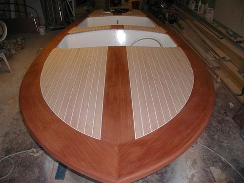

Menar du något som det här?

Jisses....så snyggt. Har inget med tråden att göra men det däcket var vackert !!!! / Per
Hej, ja ngt sådant hade jag i tankarna. anledningen till att däcket inte lagts på rätt båt från början är helt enkelt så att vi kunnat arbeta paralellt, dvs insidan på den som skall användas, och malla däcket på den som inte skall renoveras.
Har du ett plywooddäck att skruva det nya däcket i, sen ska det lossas i delar och flyttas över till den färdiga båten?
Hur vet du att du har exakt samma breddmått på båda SSarna, annars stämmer ju inte skarndäckens bredd.
Plus att du måste ha en relingslist utanpå däcket mot skrovet.
Förstår inte vitsen med att bygga på båten som INTE ska ha däcket, det blir ju dubbelt arbete-tid.
Du har ju bråttom, bygg på den färdiga båten istället.
Har du allt material, mahogny-oregon-epoxi osv?
sten
Sten, tack för engagemanget men tyvärr är jag inte ngn snickare själv utan har bara betalt en båtbyggare för att utföra arbetet, och nu är vi tyvärr i ett moment 22...
Jag har ett plywooddäck idag som jag vill flytta över till den nya båten, sedan lägga klart med mhogny ( att relingslist, samt listen däcket fäster i måste göras)

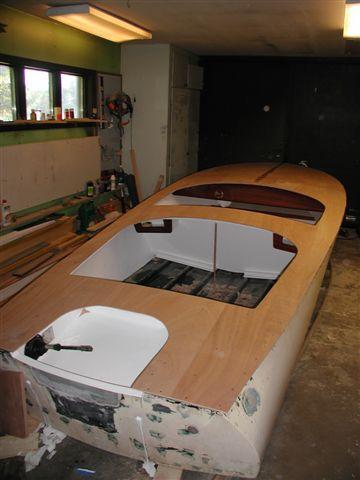

Har du kommit så här långt?

Snyggt, då har du kommit en bit på väg.
Motor, dynor, reglage?
mvh
sten
javisst, tror det är originaldynorna t.o.m (svarta och gula), och motor har jag fått tag på en nyrenoverad 65'a Mercury 50hk, så det blir helt ok även om den är ca 5år för ny, reglage följde med. Det som behöver fixas mer är själva styrningen för det som satt på från början var två vajrar som löpte på vardera sidan i båten med taljor, kanske inte det som jag vill ha nu. Sedan skall det ju bottenmålas, fernissas 6ggr till i år, osv osv.
