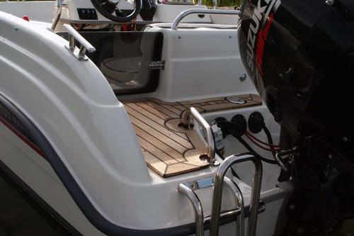

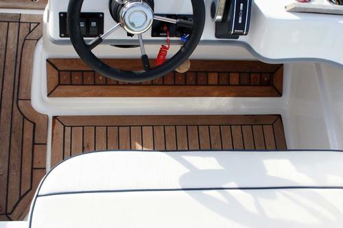

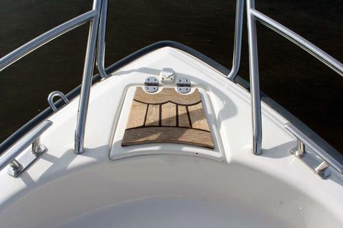

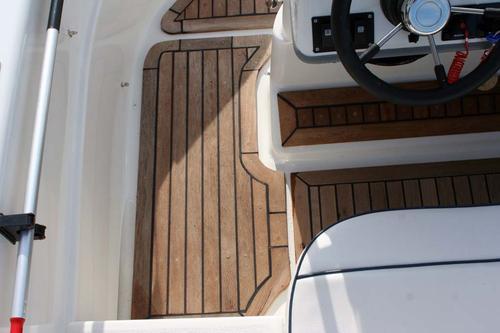

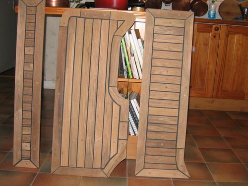

I diverse inlägg på detta eminenta forum (som är mindre bra på projekt med bilder) så har jag efter en massa timmar och en massa jobb äntligen blivit klar med teaksatsen till min lilla båt - en Ryds 478 GT.
Kan fortfarande inte säga om det var värt jobbet, nytt ca 12000 och hemgjort ca 6000.
Eftersom jag aldrig sett originalet så har jag ju inte så mycket att jämföra med. Men om man kollar hos en båtsäljare verkar det hemskt, lite teak på en plyfaskiva, så ett antal ex på Rydsförsäljaren i Norrköping. Mina bitar är i alla fall 100% teak.
Fler bilder kommer efter denna.

Tid: gissar på minst 100 timmar, men men

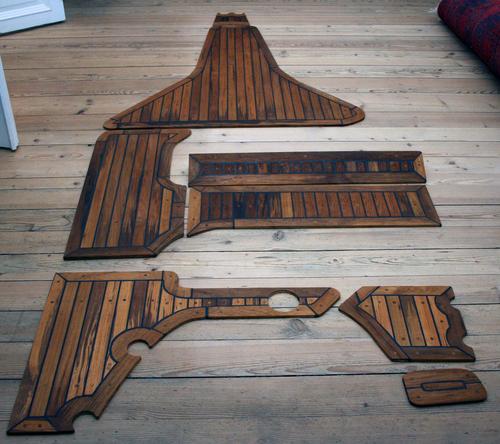

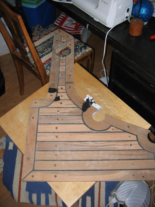

Har börjat med en mall i masonit eller papp.
Ritar upp denna på en stor plyfaskiva. Gör ramen runt allt. Borrar, skruvar fast. Sedan dit med ribben. Papper under där nåten kommer i kontakt med plyfan. Nåtar. Tar bort skruvarna, tar loss skivor, borrar upp och pluggar.
//Peter
 Edit: Se bilden med papper under träbitarna så ser ni hur jag gick tillväga i grova drag...
Senast ändrad av petgre | 27 februari 2009 | 21:21
Skivorna hänger endast ihop med nåtmassan.
Gjorde ett test med två ribbor, ca 10 cm, nåtade och fick ta i ordenligt för att sedan separera dessa efter härdning, dvs det sitter som bara den.
Det finns inget bakom i form av någon skiva.
Använde en nåtmassa som heter SeaLine 100.
Jag kommer att limma fast dessa skivor i båten, inga hål och inga skruvar.
//Peter

Jag har utvecklat en egen metod (tror jag) att göra teaksatser till sittbrunn mm.
Mallar upp nogrannt hur det skall se ut, nåten skall passa mellan de olika bitarna osv. Använder vanligt papper till detta. Överför det hela till en kartong (vätskekartong, råvara för tetrapak förpackningar).
Justerar så det hela passar, ritar upp hur sargen (fisken) skall vara runt luckan/bänken. Tillverkar i 12 mm teak kantbitarna och limmar dom mot kartongen med smältlim. Med en ram på plats är det bara att fylla på med teakribb. Jag har använt Sikaflex och därför primat ock tejpat botten av varje nåt. När ribborna är klara limmar jag dem med smältlim. Sedan är det bara att köra på med nåten. Viktigt att stryka ut nåten ordentligt så det fyller väl i spåren. Det hela får torka/härda i ca en vecka. Sedan är det dags att dra loss från kartongen. Själva teakbänken är jättestark, det går inte att dra isär de olika bitarna.
Kör sedan med bandslip för att få bort lim på undersidan och överflödig nåt på översidan.
När allt klart limmar jag teakbänken i sttbrunnen med Sikafex mot plasten. Inga skruvar behövs utan när man fått det på plats, med stenar/blytackor som tyngder så fäster det och blir helt tätt.
Ett tips från en som varit och kikat hur dom gör på varven (fast dom använder häftpistol och rostfria klammer på baksidan för att hålla ihop ribben under härdningen istället för smältlim som jag gjort)/Dragos
Funderade på denna metod själv, men av anledningar jag inte kommer ihåg så körde jag med hål och borr istället.
Skulle jag göra om jobbet så skulle jag prova med att limma fast bitarna!
//Peter

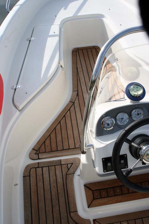

Jag tillverkade själv lösa durkar till styrhytten i ställer för de sjaskiga heltäckningsmattorna som var standard. Tyvärr hoppade jag över att lägga en ram runt om, vilket naturligtvis hade blivit mera elegant. Men det får bli nästa gång.

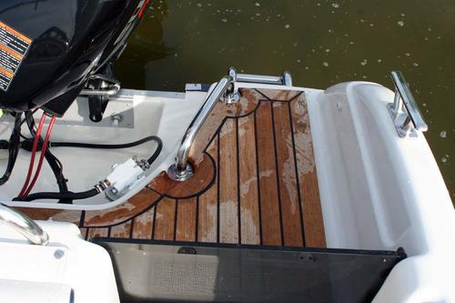

Gillar särskilt att du satt ett extra rostfritt handtag vid badbryggan, behövs verkligen för att enkelt komma upp ur vattnet efter bad.
Ser också ut som att du har påfyllning till en fast bränsletank -- är det något du också fixat själv, eller är det standard på nya modeller?
Bränsletank finns inte som standard, inte ens i de nya modellerna, vad jag vet. Jag har satt dit en själv, fixade en 40 liters tank i rostfritt (specialtillverkad) 40 liter. Självklart passade den inte pga av att det inte blev någon fallhöjd ner till tanken.
Skar upp golvet på styrbordssidan, där man normalt har en 25-L tank, bökade runt en del så att jag kunde sänka allt ca 7-8 cm. Plastade upp och målade med 2-komp färg. Låter lättare än det var, men nu har jag en fast tank, med påfyllning på utsidan, samt en tankmätare.
Med full tank så blir båten lite sned, men det är himla mycket mer praktiskt med en fast tank och bränslemätare. Gott om extra utrymme i mitten för allt annat. Blev mycket nöjd!
Värt jobbet, skit samma, jag har uppnått det jag ville Skrattande Nu har jag soppa för många timmars åkande och det är betydligt enklare att tanka!
