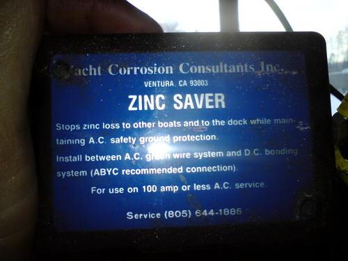

Bayliner2556 0 Postad 21 Februari , 2009 någon som vet om jag ska använda denna till 220 system Dela detta inlägg Länk till inlägg Dela på andra webbplatser
Anders_St 74 Postad 22 Februari , 2009 Tja, det brukar vara en burk med två st motkopplade kraftiga dioder. Dvs den släpper igenom ström om spänningen är över 0,7V men spärrar annars. Den är till för att just kopplas mellan landströmmens skyddsjord och båtens jord. Om den hjälper mot galvaniska jordströmmar? Beror på, det finns folk som uppmätt större skillnad mellan inkommande landjord och vatten än 0,7 V. Men någon skada gör den knappast jämfört med att koppla direkt till motorn. Jag personligen skulle undvika problemet helt och hålet genom att inte koppla landströmmens skyddsjord någonstans i båten, med eller utan zinksaver. Den ska bara gå til jordblecken i de 220V uttag som kopplas direkt på landströmmen. Senast ändrad av Anders_St | 22 februari 2009 | 10:29 Dela detta inlägg Länk till inlägg Dela på andra webbplatser
sgspia 0 Postad 22 Februari , 2009 Anders - kan du förklara för en el-idiot. Är detta vissa som kopplar land jorden direkt till båten och i såfall varför? sgs Dela detta inlägg Länk till inlägg Dela på andra webbplatser
Thomas-1 311 Postad 22 Februari , 2009 Risk finns för att dioderna pajar och då löser inte säkringen vid jordfel i någon av 220-apparaterna ombord. Livsfarligt, skulle själv också strunta i att koppla in en sådan av det skälet. Läs mer om detta och galvaniska strömmar mm t.ex. i Västpricken-artikeln nedan, särskilt rubriken AC korrosion. http://www.sxk.se/tekniska/btf/korrosion/korr.pdf Det är tillåtet att endast skyddsjorda 220V-apparaterna separat, alltså utesluta 12V-systemjord o ev metallskrov enligt ISO 13297 bara om godkänd jordfelsbrytare (RCD) eller skyddstransformator används. (Se noten under punkt 4.2) http://www.sychut.com/nav/el/ISO13297.pdf Det är f.ö. tillåtet att använda zinksavers (galvanic isolators) men bara om vissa villkor uppfylls, se punkt 4.9. Villkoren för godkända jordfelsbrytare (RCD), se punkt 8.1 och 8.2. Elsäkerheten blir då godkänd men fullgod blir den bara med en skydds-transformator, för övrigt. Tvärsäkert är däremot att det är urbota tråkigt att läsa ISO-dokument! Dela detta inlägg Länk till inlägg Dela på andra webbplatser
forgus31 140 Postad 22 Februari , 2009 Jag har mätt upp till 10V mellan jordledningen och vattnet vid nån brygga. Då får man lägga 15-20 dioder i serie åt varje håll. Så billiga som jordfelsbrytarna har blivit så ska man nog se över sitt elsystem och kontrollera med ett universalinstrument att man inte har nån nätjord förbunden med nåt som sticker ner i vattnet. Varmvattenberedaren förbunden med nätjord brukar vara den vanliga jordbryggan via motor och drev/propelleraxel. Inget som hindrar att man har dubbla jordfelsbrytare. En vid stolpen och en vid nätintaget (finns oftast som standard på elintaget i båten). Vad säger lagen om att ha tvåtråds elkabel från bryggan? Dela detta inlägg Länk till inlägg Dela på andra webbplatser
Thomas-1 311 Postad 22 Februari , 2009 Forgus31 skrev: Vad säger lagen om att ha tvåtråds elkabel ifrån bryggan? Verkar vara helt förbjudet. Gröngul skyddsjord inkluderad i kabeln fram till båten gäller alltid. Har man skyddstrafo kanske det räcker så, eventuellt skall trafons hölje och/ eller järnkärna också vara ansluten. Har man inte skyddstrafo måste ledningen fortsätta till alla - icke dubbelisolerade - 220V-apparaters höljen, men där alltså även en godkänd galvanisk isolator tillåts ingå i skyddsjords-ledningen. ISO-dokumentet ovan är f.ö. inte helt glasklart vad gäller metallskrovs-båtar, tycker jag. Kanske någon annan lyckas hitta nån paragraf t.ex. i nåt referensdokument som tvingar till AC-skyddsjordning av skrovet? Själv använder jag nästan uteslutande landström vid batteri-laddning, och slår då bara av 12V-huvudbrytaren. Laddaren är ju en sk. fulltransformator, så att batteri-minuspolen också är jordad till vattnet skall väl rimligen inte kunna ge avzinknings-problem!? Har inte märkt nåt i alla fall. Dela detta inlägg Länk till inlägg Dela på andra webbplatser
