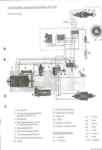

Jag försöker få fart på min gamla Eberspächer X2. Den var urmonterad pga servica när jag köpte båten för 4 år sedan och återinstallation har dragit ut på tiden... Förra ägaren försökte sätta tillbaka den, men han var dessvärre sämre elektriker än jag och gjorde mer skada än nytta. Jag har hittat ett kopplingsschema, så förhoppningsvis har jag satt kablarna rätt. Mitt problem är att enligt schemat ska strömbrytaren ha tre kablar från värmaren pga lampa för aktivering. I båten sitter dock en enkel dragströmbrytare. Jag har provat att kopplat ihop de två kablarna som ska gå till lampan för att visa sluten krets, men det händer inget. Dessutom vet jag inte hur den tredje ska vara kopplad... Ska det vara ström på den?... Jag bifogar kopplingsschemat om det möjligtvis finns någon elkunnig som kan hjälpa mig.
Strömbrytaren har egentligen fyra anslutningar, varav en visas streckad och går till jord, dvs 12Vminus. Det är de två som inte går till lampan som skall komma i kontakt med varandra då man slår till strömbrytaren.
Sen skall du vara sjukligt fokuserad på att ha god kontakt på alla flatstiftsanslutingar på själva värmaren och alla dess interna sladdar.

Jag har ett schema,det du har är ett original från eber.
Det jag har är från Albinbåtar och ser inte riktigt lika dant ut,men du kan få det av mig.
Jag tackar för tips och kopplingsshema. Jag undrar även om någon vet hur de två kablarna ska sitta på bränslepumpen. Det finns ingen markering på pumpen, så det kanske inte spelar någon roll?
