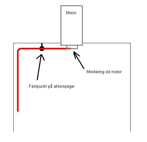

Om jag nu förstått frågan rätt så föreslår jag följande:

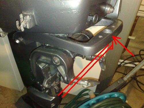

Skaffa en kulled som du fäster i hålet vid pilen. Sen fäster du den i änden på styrkabeln som kommer gå som jag ritat i på bilden.

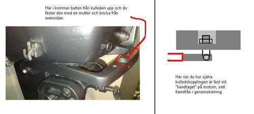

I motordelen är det en bultände på kulleden som du fäster med en mutter på ovansidan. Om du söker på hjertmans efter 7850 och sen går du in under 7850-094 och kikar på den bilden så ser du en variant på det jag menar med artikelnummer 7850-820. Den varianten har gängad ände mot styrkabeln medan den modellen du vill använda ha motsvarande 7850-821 istället. Möjligen kan du köpa både dessa och förbinda dem med en gängad stång på ca 5 cm eller nåt (kan ju anpassas efter önskvärd längd) om det inte finns exakt det du behöver.
Jag lyckas inte hitta något pris på 7850-820 men hjertmans sökfunktion och även ordningen i katalogen är ganska usel om jag får säga min mening.

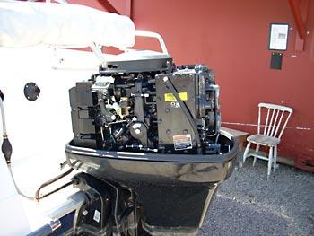

såg en bild på att man kunde skruva ur bulten som går genom bägge akterspegelshakarna snett ovanför det röret du ritat in och trycka igenom styrröret där, är det så du menar eller..
men då undrar jag hur man låser den i sin position där för jag kan inte se några gängor som jag kan skriva fast muttern på styrkabeln i .

Så här ser en överblick ut...styrkabeln är fäst i akterspegeln med en metallhållare. I denna sitter två halva plastkulor som håller fast i räfflorna i styrkabeln.
Detta är lösningen för att kunna skjuta motorn bort från centerlinjen för att styra höger.
(eller styrbord om man nu ska vara marint korrekt men det tycker jag vi kan skippa för tillfället, finns väl ingen som inte fattar när man skriver höger istället för styrbord.)
Jag uppfattade det som att du redan har denna del klar. Att styrkabeln är monterad i båten.

Här kommer en mer detaljerad bild.
OK så då måste jag borra fast nåt i akterspegeln alltså.
då klarnar ju allt faktiskt , men är fortfarande lite nyfiken på den andra lösningen jag såg där man låter staget gå genom motorns akterspegelsfästen. har en bild (lite dålig ) men som kanske visar hur jag tänkte. däremot vet jaginte om det går på så gammal motor som jag har.

Ah nu är jag med på hur du menar med den andra lösningen. Den har jag också sett men aldrig irl.
Jag tror (utan att kunna säga säkert) att den lösningen är vanligare på större utombordare då man behöver en säkrare styrning än den ett fäste i akterspegeln erbjuder.
Ang. att borra fast nåt i akterspegeln så brukar det kunna finnas en inplastad kloss eller liknande på båtar avsedda för styrning där man fäster hållaren till kabeln.
Vad jag kan se är din styrkabel av den modellen som ska gå genom motorfästet och ansluta till motorn, via en länk, på babords sida. Den passar inte till din motor.
Du ska ha den kabel som är överst på bilden, och fästa den i sidan på motorbrunnen eller i akterspegeln, och koppla den till motorn med en kulkoppling.
