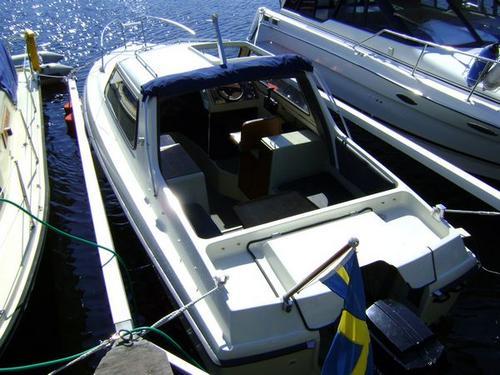

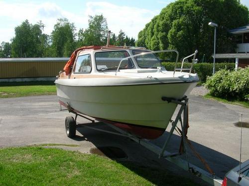

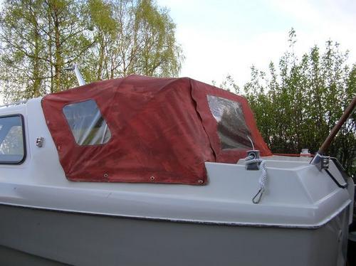

Orange kapell, orange-brun hardtop, röd botten och blek motor. Inte fint

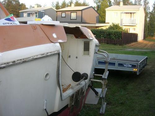

Den gamla 3-cylindriga Sukan borta. Spana in  den hemmagjorda badstegen... lol

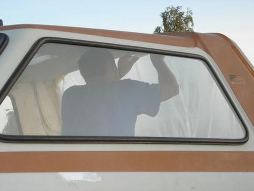

Täcker med skyddsplast invändigt inför lackering. Jag hade tyvärr ingenstanns att ta in båten för lack så det vart att sprutmåla utomhus i september. Gick dock bra.

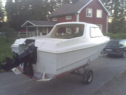

Nylackad och med ny motor monterad. Motorns överdel skall plockas loss och renoveras inom kort. Botten är kvar att slipa ner och måla.

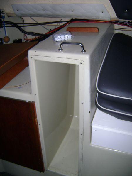

Det andra alternativet är detta skåp som jag egentligen inte använder. Måtten på skåpet är b21 x d60 x h75 = ca 85 liter. Rund skåpet finns en spalt på ca 45mm där plats för isolering finns. Ett problem är dock att få dörren tät. Skåpet är nog så stort och jag är inte säker på att min kompressor klarar att hålla det nog kallt utan att gå hela tiden.
