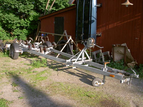

jalmar 0 Postad 10 December , 2008 Byggde förresten denna trailer lastade 1500kg Dela detta inlägg Länk till inlägg Dela på andra webbplatser
