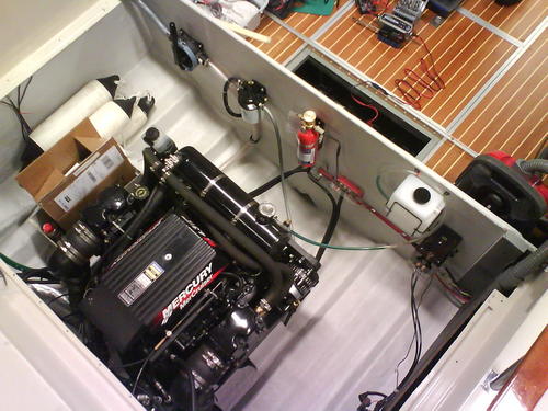

Är det någon som har erfarenhet kring sötvattenkonverteing av V6 Mercruiser 4.3 med alpha one (impeller i drevet)? Jag har investerat i en ny motor och undrar om det är någon idé att installera sötvattenkylning. vad jag har läst finns det både för och nackdelar.
inget/mindre rostangrepp
längre livslängd?
jämnare motortemperatur
- kan gå varm
- extern vattenpump bör installeras!?
- kräver också underhåll
Hur länge kan man räkna med att en 4.3l V6 håller, vid korrekt underhåll, den sitter i en Bayliner 2052 där den tidigare motorn frös sönder av tidigare ägaren (enligt min marina!?)
Tacksam för svar
