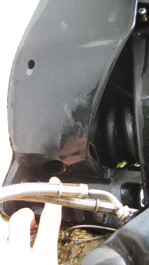

Någon som vet vad som kan ha hänt då jag har en lös metallbit inne i hålet nere på skölden (se bild).
Har ej fått ut biten eftersom hålet svänger innåt/neråt, vad är det för hål?
Det är ett alfa one drev.
Tacksam om någon kunde berätta detta för mig.
Det låter som flapparna i bockhornet som är monterade överst på rören för att fungera som backventiler om motorn t.ex skulle stanna under gång.
Här finns en bild http://www.drevman.se/html/motordelar.html
Mina hittade jag längst ner i växelhuset framför proppellern.
Det är med all säkerhet precis som ThomasB skriver en bit av en s.k. watershutter som ligger där, Hålet är ett avgashål. Du har ett på varje sida på skölden och likaså går avgaserna ut genom propellern. Bitar efter klaffarna brukar man kunna hitta dels där du hittat den eller i drevet om den gått igenom avgasslangen. Tar man av drevet brukar man kunna se bitar av dessa inne i bockhornet också. Dom gör ingen direkt skada men klart det är bra om du kan få bort den. Att montera nya klaffar är enkelt. Sitter precis nedanför stora gummibälgen inne vid motorn där bockhornet börjar. Jag byter mina varannat år, för dom brukar dessutom börja låta illa med tiden när gummit på dom blir dåligt.

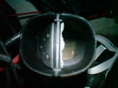

Det stämde så här såg det ut, återstår bara att plocka bort dem. Någon som vet hur de ska tas bort? samt tips på hur jag ska komma åt de lösa bitarna som ligger låååångt ner.
