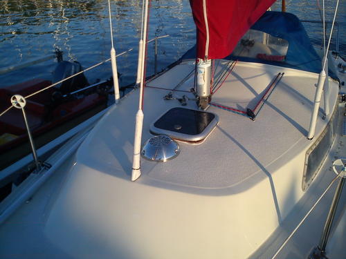

Nu sitter det en Lewmar 10' lucka mellan mast och ventilator...
...förrutom luft och ljus så kan väl enbart en normalstor skalle och en och annan bib passera. Men de två första var det jag ville komma åt. Ska se om jag kan lägga upp någon bild på jobbet och resultatet!

En liten bild över slutresultatet!
Nu i veckan mönstrar jag på en X119 för en veckas skärgårdssegling. Kommer bli underbart!
En liten bild från insidan. Köpte till en innerram med myggnät.
Ovansidans kurva på rufftaket är kompenserat med en teakram som jag slipade till efter takets böj.
Förstärkningen av mina nya röstjärn syns tydligt under mastfoten också. Ska maskeras och snyggas till med lite lister och listighet....
