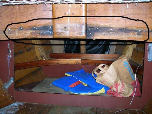

Hejsan!
Ska göra i ordning en snäcka och har upptäckt mögel och röta framme i ruffen. Hur ska jag bäst gå till väga för att fixa detta?
Är min första båtrenovering så har inte så stor koll på det mesta.
Är träet mjukt där det svartnat?
Det ser ut som att träet blivit spiksjukt. Dvs att skruven/spiken via galvanisk korrosion (om man nu kallar det så på träbåtar) har fått träet att murkna. Detta händer när fukt trängt in i träet. Vad som behöver göras är att antingen byta hela trälisten eller att lusa in en frisk bit trä efter att det sjuka tagits bort. Är nog enklast att byta hela biten.
Tänk på att ta reda på var vattnet trängt in. Annars kommer du få samma problem med det nya träet om några år.
Men som föregående skrivare skrev, kolla på träbåtsakuten. Oumbärligt forum för träbåtsägare.

Ja det är mjukt, nästan som de vore ruttet, läckan är precis ovanför där det spruckit i trät. Det har även växt svamp där det är som värst!Vi fundera på att slipa och såga bort det som ser dåligt ut å ersätta det på nått snyggt sätt? men frågan är om det håller?

Är set mjuk och svart så behöver du ta bort trät och ersätta med nytt trä.
Bilden är på lite håll men du kanske kan ta bort hela denna del och ersätta. Mahogny eller ?
Går det kan du pröva att såga bort skadat trä och se om du kan lusa in en bit bara där det sas blir hål. Nämnda böcker beskriver bra i detalj hur du kan göra. Hålelr varmt med den som rekomnmerade ..

Ser ut som att när du pluggat ur och tagit bort denna sjuka trädel, kommer du nog tyvärr att upptäcka fler områden bakom detta som också blivit påverkat av fukt...
D.v.s jag är rädd att du kommer hitta fler skadade träområden, som dessutom förmodligen är bärande konstruktioner...
För det är väl främre delen av ruffen vi ser på bilden?
Isåfall finns det däcksbalkar, snedbalkar etc bakom och under fördäck som riskerar att ha tagit skada också....
Visst är det ek? Ser ut så ut på bilden. I så fall kan det vara järnskruv som ställt till det tillsammans med fukt. Kolla vad det är för skruv och byt till brons, mässing eller syrafast. Byt ut skadat trä (om det går). Som nödlösning kan du använda uppstagning med Lignu om du inte klarar att fixa nytt trä nu.
Lignu är ett slags epoxi som funkar tillsammans med ek och kan sugas in i och stadga upp ruttet trä. Men det är nog ingen ersättning för friskt trä på längre sikt...
