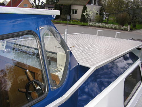

forgus31 140 Postad 2 Oktober , 2008 Polykarbonat är ett fantastiskt hållbart material. Dessvärre blir det rätt fort missfärgat och sämre genomsikt. Fråga plastleverantören om det finns polykarbonat som är stabilt och säg att du ska använda det till en vindruta. Riktigt tjock plexi blir rätt hållbart också och lätt att värmeforma. Med rätt borr och tjockt material håller det att borra i. Borret ska skära och inte tränga ut materialet som en vanlig skruvborr gör. Speciellt när borret nästan gått igenom. Använder man vanlig borr kan det löna sig att ta det försiktigt sista biten och gärna fila upp hålet istället för att borra igenom helt. Dela detta inlägg Länk till inlägg Dela på andra webbplatser
Gäst Postad 2 Oktober , 2008 slängde väck de gamla plexi sidorutorna svetsade dit en stolpe lade vanligt laminat på den delen som nu blev plan och den kvarvarade vävdadelen fick bli lösa bitar i macrolone böjbart inga problem att borra och enkelt att jobba med sen lät jag ena sidan bli bortagningsbar mycket praktiskt när man sitter på taket och kan korrigera kursen med foten. Dela detta inlägg Länk till inlägg Dela på andra webbplatser

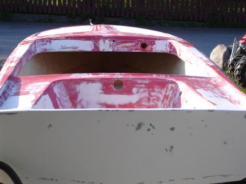

M_i_c_k_e 1 Postad 7 Mars , 2009 Kalle Jag har inte monterat dit någon ny akterspegel ännu. Får väl försöka beskriva hur jag tänker göra. Den nya akterspegeln kommer att bestå av 2st 10mm ihoplimmade plywood-skivor. Under och vid sidan om motorbaljan (från insidan tänkt) kommer det att vara 3st lager plywood (Total tjocklek 30mm). Anledningen till att jag inte kan ha 30mm över hela akterspegeln är att jag vill limma den nya akterspegeln mot mot den gamla yttre glasfibern i nederkant. (Man kan se kanten i bilderna ovan). I överkant kommer den att limmas mot motorbaljan. Den gamla akterspegeln var just 20mm tjock. Blir sedan glasfiber mot det gamla skrovet både innifrån och utifrån. Utvändig total glasfibertjocklek ca 5 mm . Något mindre på insidan. Hoppas Du förstår hur jag menar. Lägger upp bilder så fort det är klart. Som det är nu så är båten helt färdigslipad invändigt, vilket har varit ett jävla slit....... Ska bli roligt att börja med nytt material snart. Väntar bara på något varmare väder. Dela detta inlägg Länk till inlägg Dela på andra webbplatser

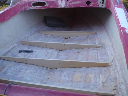

M_i_c_k_e 1 Postad 11 April , 2009 Tillverkning av nya bottenförstärkningar. Dela detta inlägg Länk till inlägg Dela på andra webbplatser

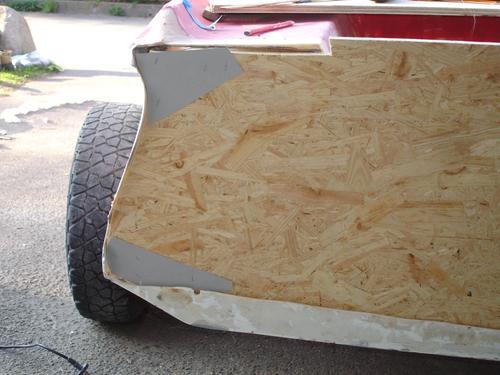

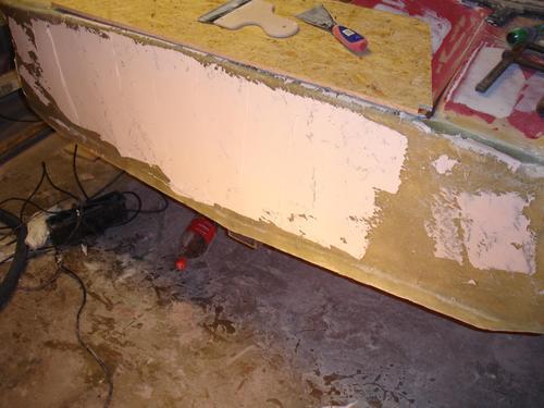

M_i_c_k_e 1 Postad 11 Maj , 2009 Tillverkning av mall för ny akterspegel. Dela detta inlägg Länk till inlägg Dela på andra webbplatser
M_i_c_k_e 1 Postad 11 Maj , 2009 Ca 5 lager glasfibermatta senare. Spackling påbörjad... Känns lite tröstlöst men..... Dela detta inlägg Länk till inlägg Dela på andra webbplatser
M_i_c_k_e 1 Postad 11 Maj , 2009 Skam den som ger sig. Akterspegeln är klar !!! Ca 15 timmar spackling/slipning senare. Jämn och len som en barnrumpa. Även skrovsidor in-/utvändigt är klart för lack !!! Dela detta inlägg Länk till inlägg Dela på andra webbplatser

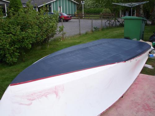

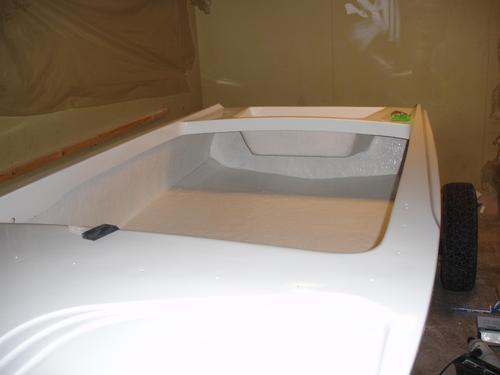

M_i_c_k_e 1 Postad 31 Maj , 2009 På denna bild är båten grundmålad 1 gång samt Toplackad 1 gång. I morgon blir det ett slutligt lager med Toplack. Efter grundmålningen som jag utförde med mohairroller samt efterslätade med en (bra) pensel så tyckte jag ändå att det inte var riktigt bra. Man kunde se en del penseldrag. Så efter grundmålningen så våtslipade jag med 400 papper. Till första laget med Toplack använde jag återigen mohairroller men efterslätade istället med en efterslätningsdyna. Vet inte vad det heter men ser ut som en bit tvättsvamp på ett skaft. Det blev riktigt bra. Om jag ska vara helt ärlig tror jag inte att man behöver en mohairroller. Man måste eftersläta annars blir det jättebubbligt. Garaget har fått fungera som lackbox. Plastade in väggar och tak. Blöttte golvet och sprayduschade luften innan jag började lacka. Innan lackning har jag torkat med aceton torkat med klibbduk. Dela detta inlägg Länk till inlägg Dela på andra webbplatser

M_i_c_k_e 1 Postad 2 Juni , 2009 Ännu en bild. Nu är det även klart med lackningen invändigt. Kommentera gärna !! Dela detta inlägg Länk till inlägg Dela på andra webbplatser
