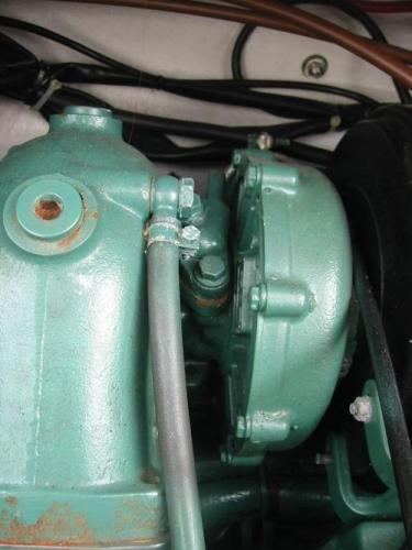

wallberg 0 Postad 7 September , 2008 Hej igen, Nu har jag precis varit nere och snurrat på Turbon och den går runt lätt och distinkt. Jag börjar undra om det kan vara så att de tidigare har renoverat turbon genom att bara byta insprutningssidan. Avgasdelen ser mer original ut. När man köper en utbytesturbo så är väl avgasdelen annorlunda just för att få den att gå igång tidigare? Insprutningssidan borde det väl vara mindre skillnad på? Mvh/Jonas Dela detta inlägg Länk till inlägg Dela på andra webbplatser

wallberg 0 Postad 7 September , 2008 Ok, men jag såg det inte så avancerat. Mer att patinan på turbon var mer i linje med motorn i övrigt. ersättningturbon kommer väl omålad och behöver väl inte målas innan den sätts dit? Mvh/Jonas Dela detta inlägg Länk till inlägg Dela på andra webbplatser
wallberg 0 Postad 7 September , 2008 Här kommer en bild om det kan ge hjälpa till att avgöra om det är en äldre eller nyare variant. Numret säger ju nyare men man vet aldrig... Mvh/Jonas Dela detta inlägg Länk till inlägg Dela på andra webbplatser
Perra 1 Postad 7 September , 2008 Det stämmer att utbytesturbon är omålad,men de skall jag måla med orginalfärg till hösten..Mina gamla var bytta för 5 år sedan,men inte till den uppgraderade sorten.. Är du säker på att det är den uppgraderade du har,för det verkar stäma med de gamla,att turbotrycket kommer så sent Perra Dela detta inlägg Länk till inlägg Dela på andra webbplatser
wallberg 0 Postad 7 September , 2008 Tack Perra, intressant. Det lutar åt att byta för denna turbo är nog också fem år och antagligen av den äldre modellen. Du råkar inte komma ihåg om den hade numret 861260 på den äldre och den nya har ju 3802070. Det skulle vara värdefullt. Mvh/Jonas Dela detta inlägg Länk till inlägg Dela på andra webbplatser
flying 0 Postad 7 September , 2008 När jag bytte inför förra säsongen fick jag också en (grön) 861260. Frågade då och den ska vara av samma spec som 3802070. Skillnaden är att den förstnämnda är ny medan den andra ingår i utbytessortimentet. Och listpriserna, 19493,75 välskattade kronor mot 8639... På samma sätt är det olika artikelnummer för nya resp utbytes generatorer, startmotorer, topplock, etc, etc. Det är förstås en helt annan fråga varför Penta öser ut nya turboaggregat som bytesdelar till under halva priset. Den som är nyfiken får väl skriva direkt till dem men vill man spekulera kan kanske brist på stommar eller för stort lagersaldo av den nya typen vara tänkbara förklaringar. Det lär inte vara så stort drag efter aggregat för 20 loppor när de kört bytskampanjerna i åratal. Men det skulle vara intressant om någon som faktiskt har en 3802070 ville skriva av och meddela exakt vad som står på typskylten i övrigt. Dela detta inlägg Länk till inlägg Dela på andra webbplatser
