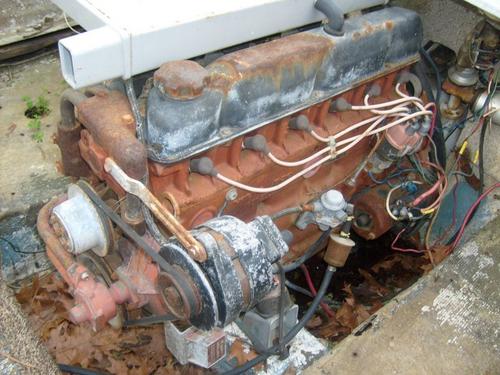

Hej på er alla jag undrar om det finns någon som vet vad det finns för bilmärken som använder solex,jag har en b-30 med 3 st solex ,jag efterlyser även verkstadshandböcker om denna förgasare pai 44
Är detta som din motor ser ut, kanske inte lika rostig!
http://www.boatdesign.net/forums/showthread.php?p=197008
Förutom Volvo B30, kanske B20 (Amazon)?,  hade samma Solex 44 pai förgasare.
Med litet fantasi, sök på Google ! Eller frå på bilvekstäder !
Eller rent av fos bilskrotfirmor !
Om jag inte har fel, så har Volvos, AQ120, AQ120B,...AQ131D. mm. motorer ochså Solex 44pai förgasare !
