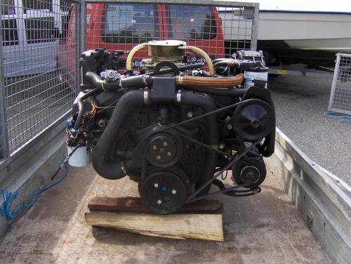

Nähä, så enkelt skulle det ju alltså inte vara.  Är du fortfarande intresserad av båten så blir det till att vänta ett tag.  Vi har nämligen upptäckt att det inte står rätt till med motorn.  Taskig komp på fyrans cylinder, vad nu det kan bero på, motorn har ju för fasen bara gått 50 timmar sedan den var ny.  Nu ska det här kollas och eventuellt så blir det ett motorlyft i dagarna.  Du kan väl slå mig en signal på numret jag skickade till dig.
Vad jobbigt sånt här är, och dyrt!  Idag lyftes motorn och lades på släpvagn.  Sedan körde jag upp den till Norrtälje till en mek som nu ska gå igenom den, och det blir en renovering innan den återmonteras inom ett par veckor.
Två månader har nu gått och båtsäsongen är över för den här gången.  Men nu är iallafall motorn klar.  Tre ventiler behövde justeras och insugningsröret har bytts ut.  Märkligt det här, motorn är i stort sett ny och all kringutrustning är utbytt utom just insugningsröret för det såg bra ut, och så är det det som krånglar, typiskt.  Nåväl, på lördag så lyfts motorn tillbaks i båten och sedan är den redo för försäljning igen.  Ingen köpare nu i november va? Flört
