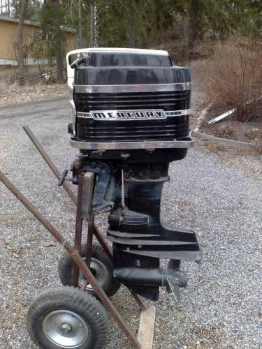

Hur ser den ut utvändigt, mycket korrosionsskador? Vad har den gått i för vatten? Jag tycker att dessa gamla motorer är väl värda att bevaras, men jag är ju veteranfantast och partisk i frågan. However, jag har själv köpt en gammal Merc 500 från -64 som gått i sötvatten. Den är i gott ickekorroderat skick ut o invändigt, och efter lite renovering såsom nya kolvar, ringar, vevaxellager och packningar så kommer den att bli en bra motor. Kanske behöver växelhuset kollas oxå.Visst kostar det lite i delar och jobb, men det är den värd. Men det beror ju som sagt på vad man vill med sitt båtliv, för egen del gillar jag skarpt att ha en tidsenlig snurra på akterspegeln.
Mvh Rille
Det där var en riktig skönhet Rille1. Jag har några stycket själv men de är inte lika fina.

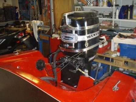

Merc 500 -71 och -66, Merc 1000 -63, Merc 1150 -70, Merc 950SS -67 några skrotmotorer.
Ja du! Som ngn sa tidigare... Det beror på vad du vill med ditt båtliv. Och om du är mek.kunnig alt har ngn kompis som kan. Jag tillhör de som vill ha en tidsenlig motor - vilket innebär att jag mekar endel. Det finns trots allt en hel del reservdelar att köpa på märkesverkstaden så det mesta går att laga. En annan fördel med gamla grejer är att det är billigt att köpa en reservdelsmotor man kan plocka delar av - kostar kanske en 5-hundring eller så. Var inte skraj att köpa gamla motorer - går dom så går dom och då är ju allt frid och fröjd eller hur?! Resten mekar man rätt! ;-))
