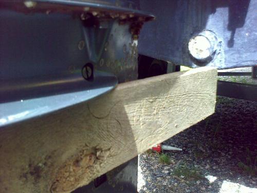

4e hålet ? då måste väl motorn kavitera med en orginal prop?
Nej, inte vad jag vet. Troligtvis fel borrad sedan tidigare då det satt en Murkla från 79 på den.
Se bild.
/Nisse
Inget vatten mellan bottnarna, bytte dyvik efter bilden samt tog bort den gamla sumloggen och plastade igen hålet. Det finns ju GPS. Pratade med en yamaha-mek och han trodde att jag hade fel plastbit till gas-wiren.
