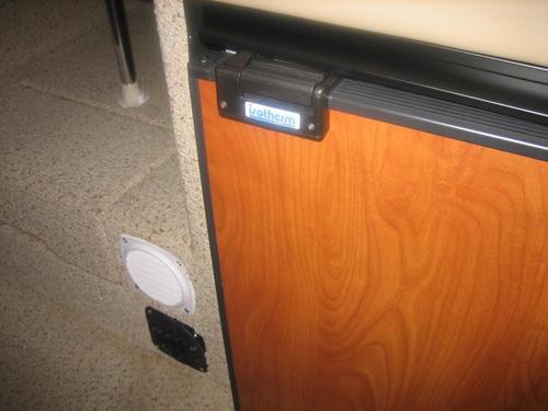

Jag har 2 utblås uppe i sittbrunnen på golvet plus ett uppe i vindrutan som är kanon som defroster, vidare har jag det största utblåset på golvet centralt placerat för jämn värme spridning,har ett utblås inne på toan och ett till i midkabinen, alla utblåsen behöver inte stå fullt öppna utan kan även stå på glänt ifall man vill ha lite svalare i något utrymme.

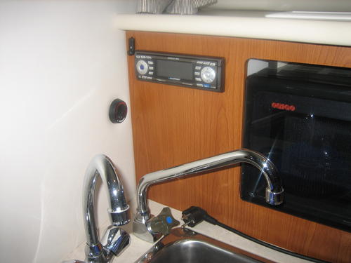

Termostat och vred monterade jag lättåtkomligt och centralt i kabinen,var man monterar termostaten spelar nog ingen större roll bara man inte sätter den för högt eller lågt, det tar några gånger innan man har hittat ett lagom läge där alla trivs sen är det bara att justera jämnt flöde med hur mycket man öppnar spjällen på utblåsen.

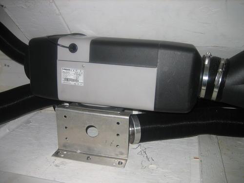

Monterad under förarstolens förvaringsutrymme,hörs knappt alls när man sover,även en ganska central placering för att ansluta både bränsle,kablage och utblås.

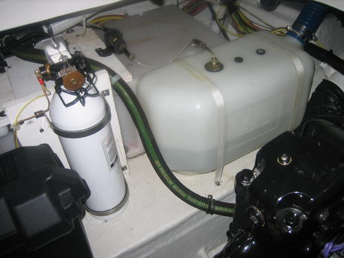

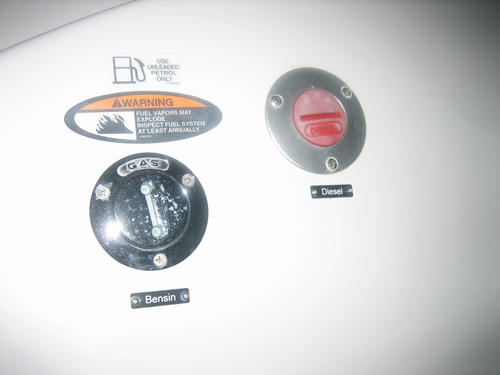

Bäst är att fylla på diesel utifrån om man har möjlighet till detta,det är inte så roligt att spilla diesel i motorrummet!! Va noga med skyltningen!!! MEN ÄLSKLING DET STÅR JU WATER!!!!

det är inne i detta förvaringsutrymme under förarstolen som värmaren sitter,det är ett rejält utrymme där jag även förvarar tampar och andra grejer som man vill ska vara torra, för allting torkar bra efter en natts användning av värmaren.
