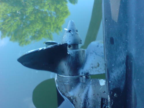

NiMaHo 0 Postad 25 Juli , 2008 Har på min båt märkt att propellern sitter löst. Min fråga är om detta är rätt? Ni verkar ha perfekt koll här så jag hoppas att det finns ett svar.... På bild 1 ser ni hur propellern är med motor uppfälld. Ser väl ok ut? Men när jag känner på propen så kan jag flytta den utåt, den sitter löst - bild 2. Motorn är en 50 hk Force -91 på en Bayliner 1700 oxå från -91. Min fundering är om det påverkar farten på båten om det nu är så att den sitter löst. Båten vägrar gå upp i plan om man är fyra pers i båten - 2 vuxna och 2 tonåringar. Med bara 2 vuxna så planar båten ut o farten är god (ej uppmätt). Men åker vi fler så... ja farten avtar om man säjer så. Och ja, jag vet... 50 hk är inte mycket. Men ändå. Jämfört med vad alla andra knökar i sina båtar så borde jag kunna hänga med då familjen är ute och åker. Som sagt, det finns massor av kunniga personer här så jag räknar med att få ett klokt svar från er. Senast ändrad av NiMaHo | 26 juli 2008 | 14:35 Dela detta inlägg Länk till inlägg Dela på andra webbplatser

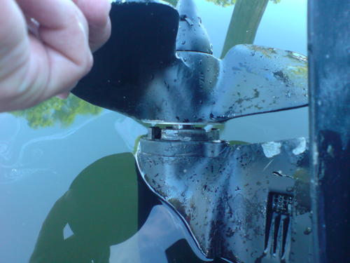

NiMaHo 0 Postad 25 Juli , 2008 Här kommer bild 2 Dela detta inlägg Länk till inlägg Dela på andra webbplatser
Dunkelfink 0 Postad 25 Juli , 2008 jag tycker dt ser fel ut att det antingen fattas nån distans eller fel tryckbricka Dela detta inlägg Länk till inlägg Dela på andra webbplatser
Nordin 0 Postad 26 Juli , 2008 Du saknar drivpinnen som skall sitta i hålet genom propeller och propelleraxeln bakom (propellerkonan). Dessutom så måste du ha fel propellerkona (troligtvis har du en från en 20-25Hk) för den skall gå över drivpinnen och hålla den på plats radiellt. Sätt i en drivpinne i propellern/propelleraxeln och byt till rätt propellerkona så kommer din propeller att vara rätt monterad. Delarna kan du köpa hos tex Marinshopen (det är samma delar som till Chrysler 35-55Hk). Dela detta inlägg Länk till inlägg Dela på andra webbplatser

NiMaHo 0 Postad 3 Augusti , 2008 Nordin!! Dom mått du anger är exakt som på min motor. Efter lite småbadande gör att få bort propellern så uppdagades det du ser på bilden. Är det ok? Nej knappast. Blir till att införskaffa en ny propeller i morgon. Och sen ett nytt prov om det går bättre. Dela detta inlägg Länk till inlägg Dela på andra webbplatser
Nordin 0 Postad 4 Augusti , 2008 Ser lite konstigt ut, den verkar ha nött mot växelhusets gavellock. Hur tjock är din propeller i axiellt led? Skall var ca 70mm. Jag blir mer fundersam när jag tittat på bilderna igen. Har försökt att få samma fenomen på min 45Hk Chrysler och för att få som på dina bilder så tar konan nästan inte gäng på propelleraxeln och saxpinne kan aldrig gå igenom hålet på propelleraxeln. Går din saxpinne igenom propelleraxeln på bild 1? Glappar propelleraxel axiellt? Beträffande propellrar så har jag begagnade om du skulle vilja prova. Nya är inte billiga och kan ta tid att få fram . Möjligtvis har Marinshopen nya på hyllan för dom har en del på lager till Chrysler/Force. Dela detta inlägg Länk till inlägg Dela på andra webbplatser
