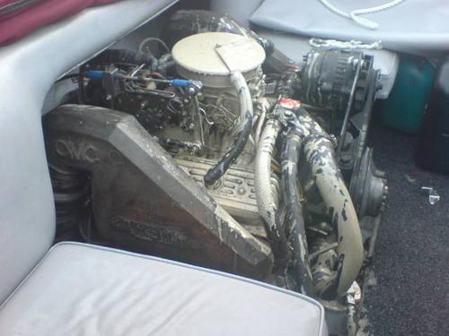

Vattenblandad olja sprutar ur vevhusvent...
Sjösatte äntligen båten idag efter renovering av en inredningen...
Gick jättebra, i 5 min... Kände en konstig lukt och stannade motorn (den gick fortfarande bra). När jag öppnade huven så upptäckte jag att det sprutat vattenblandad olja överallt. Verkar vid närmare inspektion som att det kommit från vevhusventilerna. (se bild)
Har fått fröslag från den lokala marinan där vi tog upp den att det kan vara oljekylaren, eller ev en frostplugg inne i blocket.
Någon med några ideér?
Tack på förhand båtvänner.
Edit: Ska kanske tillägga vad det är för motor, OMC V6 4.3L 1987. sjövattenkyld.

Låter troligt med oljekylaren, råkade ut för liknande själv förra året..
