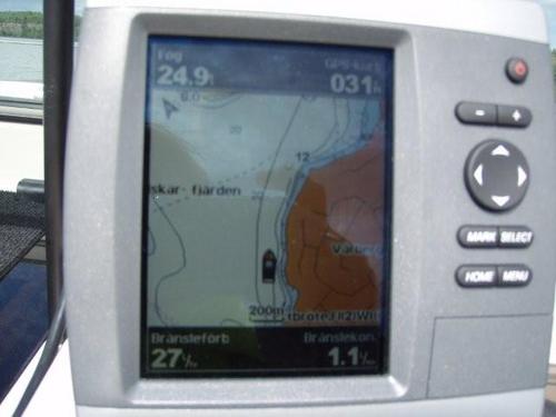

Idag har jag monterat en Navman 2100 bränsleförbrukningsmätare i min Chris Craft Lancer 23. Motorn är en Mercruiser 5,7l V8 260 hk.
Det visade sig att man kör som mest ekonomiskt runt 3000 varv, om man ser till bränsleförbrukning / sjömil. Jag tog bara värden upp till 4000 varv. Efter det förstod jag att jag hade passerat tröskeln...
