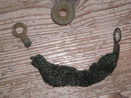

Vad är detta för del?
Hej, min mariner 70 från 80-talet slutade fungera för nån vecka sedan. Den dog under färd och sedan gick den inte att starta, startmotorn går runt och har kollat batteriet och det är fulladdat. Ibland är den på väg att gå igång, den går några varv runt på jättelågt varv men slutar snabbt. Innan har den alltid startat direkt eller på andra startförsöket.
kollade alla tändstift och dom såg inte så fina ut men dock gav dom ifrån sig en bra blåaktig gnista på alla 3 cylindrarna. Bränslet hade också kommit fram när jag pumpade för stiften var lite blöta.
Hittade sedan denna del som jag tidigare vetat att den inte var i finaste skicket, men nu hade den gått av på ena sidan. Vad är detta för del och hur kan jag beställa en ny om det inte funkar att laga den?

Denna del som du hittat är en jordfläta.dvs att denna del sammanbinder två viktiga jordpunkter.Du skriver att starmotorn saktar ner??mest troligt så saknas denna jordning för att du skall få riktigt bra snurr på startmotorn.Denna snurr behövs för motorn skall starta,ev oxå för att du skall få tillräckligt stark gnista till tändstiften.Gå in på närmsta bil el motorcyckelbutik,där finns jordflätor i olika grovlekar samt längd.Du behöver inte köpa denna som orginal hos marina,då den säkert är bra mycket dyrare bara för att det är sk orginal del.riktigt jordat är viktigt!skrapa sedan rent anläggningsytorna där jordflätan skall ligga an mot godset på motorn,dvs kontaktpunkterna.Där skall vara metallblankt när du monterar.

En jordfläta som sagt. http://www.biltema.se/products/product.asp?iItemId=78446
Mät längden på den gamla, köp en ny hos Biltema, Mekonomen eller liknande, klura ut vart den ska sitta (troligen mellan startmotor och metall på motorn nånstans) så ska det nog fungera sen.
Se bara till att inte koppla den mot pluspolen någonstans om du är osäker på vart den ska sitta. En jordfläta brukar normalt användas mellan två metalldelar, typ bult-bult eller liknande. Du ser dock troligen rätt lätt vart den suttit.
Ja det är jag själv som plockat av den så :D. men tackar för hjälpen. Det måste helt enkelt vara detta som är felet då jag inte hittar nåt annat.
Det sitter en hel del sådana jordflätor som sammanbinder rigg-motorblock, detta för att förhindra galvanisk korrision.
Den är för klen för att ha med startmotorn att göra.
