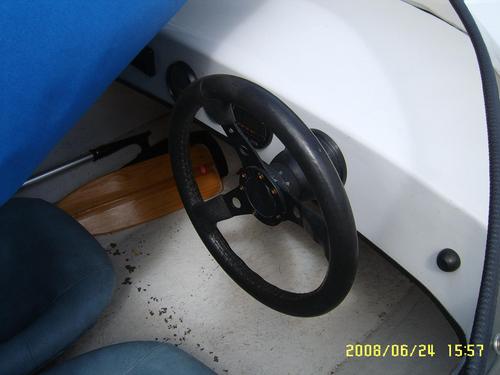

SkrattandeHej har nu teleflex styrning men ska beställa hydraulstyrning,nu undrar jag hur det är med ratt nav ,passar ratten sen man bytt,vet ej hur mycket man byter men vore tacksam för lite info.
Hej. Du hamnar att byta allt. Ratten passar troligtvis på hydraulstyrningen. Dom brukar ha samma kona.
Hej, ratten passar säkert (jag bytte själv från en 20 år gammal sladdrig Teleflex till en LS2024 för ett par veckor sen), men uj uj vad rattskrället satt fast i gamla konan. Ta med en avdragare som passar, annars lär du riskera bryta sönder något. I övrigt gick installationen smärtfritt, mest krångel med att få loss de gamla grejorna samt att muttrarna till tiltröret satt som svetsade Skrikandes med en del blodvite som följd.

Ja då har man bytt till hydraulstyrning men jag har fortfarande ett visst glapp i ratten,har luftat många gånger och det verkar inte finnas någe luft kvar,frågan är nu om det ska vara ett glapp i ratten även när man har hydraulstyrning eller har något hänt med pumpen??Förvånad
Nej, det är inget fel på din hydralstyrning (99%). Det så kallade glappet beror på att det i hyrdralpumpen är kolvar som öppnar samt att det alltid är lite glapp i kulbult och rigg. mvh/Nitro
Alltså glappet finns i pumpen å ingen annanstans,riggen glappar det inget.När det glappar så rör sig ingenting.Kan det vara möjligt att en ratt ska glappa lika mycke med hydraulik som med vajer??
Hej, med min LS-hydraul kan jag röra ratten kanske 3-5 cm åt endera hållet innan motorn börjar flytta sig, och det känns rätt tydligt man bygger upp ett tryck. Motorn sitter dock stadigt i sin ände och hittar inte på egna kursändringar. Har du värre glapp än så gissar jag på luft i systemet.. fick pumpa en hel del innan jag blev av med bubblorna..
