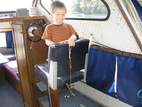

jag kör med en liten creativ mp3 spelare och koss datahögtalare, högtalarna drivs med lösa batteri räcker ett halvår men vill man lyssna på låg ljudnivå behövs inte strömmen slås på till inbyggda högtalarförstärkaren och då förbrukas inget mer än mp3 spelarens lilla laddbara batteri. högtalarna syns bakom magnet fiskande grabben på bilden
